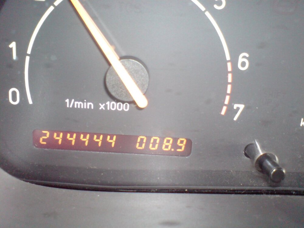

... wieviele Kilometer hat er denn runter?

@ SaabGub!
Weil es gerade passt und ein Bild mehr sagt als 1000 Worte :wink:
Aufgenommen am 14.03.09 also vor 2 Tagen!!!!

Hi Stefan24V
(Schöner KIlometerstand). Mein FSH erzählte etwas von Geräuschen (die er mal hatte) beim Verbauen des kurzen Riemens ... weshalb ich den langen bekam ... (interesssantes Wording:biggrin:)
