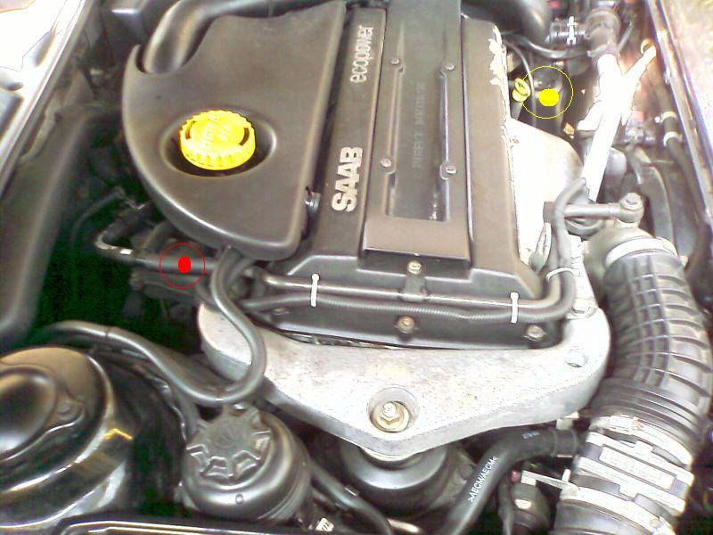

Guck/Check ich da richtig? Blauer Kaltstart...
Moin, er bläut wenn er kalt ist...
hab ja noch Hoffnung, daß es die Entlüftung seien kann... Wie aber prüf ich das? Wenn ich an der im Foto rot markierten Stelle mal abklemme? Und wenn es der Turbo ist, dann fände ich wahrscheinlich an der gelb markierten Stelle Öl im Druckschlauch?
9-5 Krankheit:frown:.
Das Hosenrohr am Turbolader raus, nachsehen wielviel Spiel die Welle hat und ob es um die Abgasturbine rum feucht ist. Zu 99,9 % der Lader. Es sind auch schon viele Laderwellen abgeschert, wenn das passiert = kein weiterkommen mehr. Also nicht auf die lange Bank schieben.

An die Ansaugseite des Laders komm ich nur von unten, werde am Wochenende mal die Bühne besuchen und neben der Sommerreifenmontage mal genauer nachschauen.
Wenns der Lader ist, werde ich ihn wohl wieder zu STK Turbotechnik geben.
