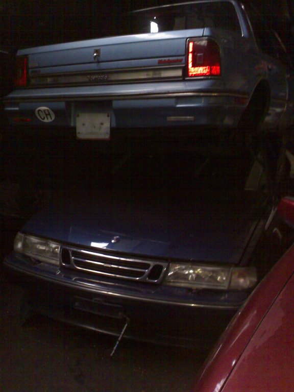

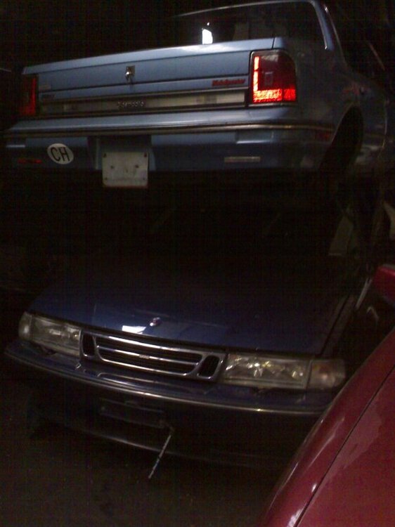

Diese Einheit war übrigens aus diesem 9k :frown:
MY95, schade.
