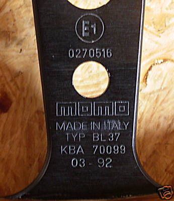

Passt ein MOMO Holzlenkrad von einem 9000 von 92 in einen 900er von 90? Nabe von 9000er. Wahrscheinlich nicht.

Habe schon zwei Lenkräder vom 9000er auf 900er umgebaut. Beim 900er sind die Hupenkontakte anders. Hier konnte ich allerdings einfach die Hupenkontakte von den alten Lenkräder umsetzen.
Schau mal nach, wieviele Kontaktstifte Dein Lenkrad hat. Beim 900er ist es ein Hupenkontakt und ein Stift für die Blinkerrückstellung.

Blinkerrücksteller muss an andere Stelle weiter nach aussen versetzt werden!!!
