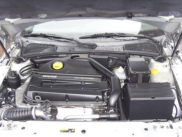

Ob Du eine modifizierte KW Entlüftung hast, siehst Du am Öleinfüllstutzen des Motors. Wenn unterhalb des Deckels ein zusätzlicher Schlauch vom Öleinfüllstutzen abgeht, ist es die modifizierte KW Entlüftung.

Ich habe hier nochmal ein foto vom motor angehängt, kann man da erkennen welche entluftung das ist oder wo muss ich gucken/ foto machen...bin was mechanik angeht noch eine niete ( hab so n gefuhl das Saab fahren das rasch andern wird) :) Mann lernt nie aus sag ich mal.

Das sieht mir ziemlich Blau aus. Wenn die Lager vor einer Weile fällig waren, wird wohl jetzt der Turbo dran sein. Tauschen oder überholen lassen.
Kurbelgehäuseentlüftung soll so aussehen http://www.saabnet.com/tsn/members/gallery.html?memberID=112&do=show&id=9926
