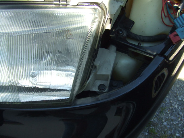

@ leihwagenfahrer:Der Scheinwerfer hängt hinten noch an einem fiesen Kugelpips.Der muß noch ausrasten.Ich hoff mal,dass das Foto ausreicht.Der Pips ist etwa neben dem Ablaufschlauch,unter dem Blinker.
[ATTACH]59960.vB[/ATTACH]

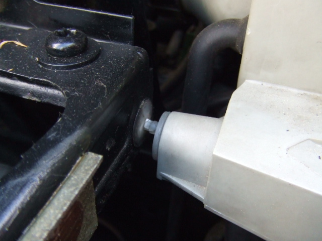

links unten hinter dem Kühlergrill ist eine:
[ATTACH]59961.vB[/ATTACH]

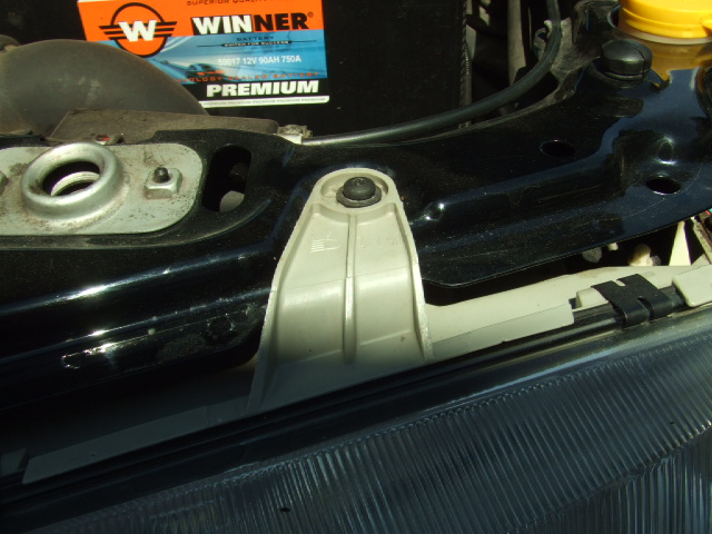

dann oben drauf eine:
[ATTACH]59962.vB[/ATTACH]

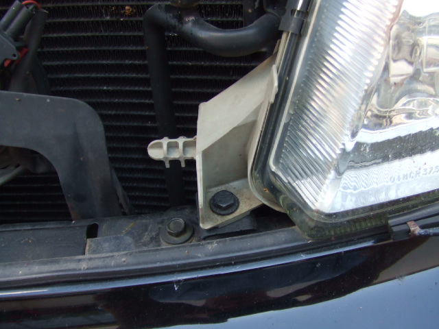

dann noch rechts unter dem Blinker eine:
[ATTACH]59963.vB[/ATTACH]
Und da hinten dran dann noch der fiese Kugelpips.
Hey Yoyo,
vielen Dank für die Mühe mit den Bildern! Soweit hatte ich das auch alles hinbekommen, der Scheinwerfer ist frei, nur bekomme ich ihn nicht nach vorne rausgezogen...... und seitlich ist ja auch kein Platz. Das Reflektorgehäuse ist hinten einfach höher als das "Loch" in der Karosserie. Ich glaub ich bin zu bl....d
Henning
Ein bisschen hin und her,hoch und runter fummeln.Irgendwann kommt er raus.Weiter hat er jedenfalls nichts,was ihn hält.Beim Einbau ist es dann genauso.Der geht auch nur mit ein wenig Fummelei wieder rein.
