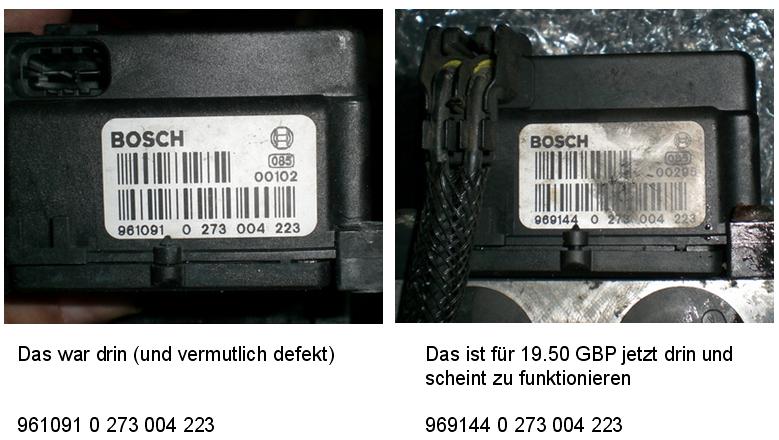

selbst auf die Gefahr hin, insgesamt dann etwas mehr zu bezahlen. Habe gerade fuer 19,50 (Teil) + 28 (Versand:cool:) GPB (rund 51 EUR) ein gebrauchtes, aber funktionierndes ABS Control Modul in UK bestellt. Da die morgen keinen Feiertag haben (sondern erst Montag), habe ich es evtl. ja schon Ende kommender Woche.... Warten wir's mal so.
So brauch ich dann jedenfalls nicht mit irgendeinem Plastikgetueddel rumfahren, sondern kann einfach eins-zu-eins tauschen und dann mein altes "auf Halde" legen. Ausserdem ist es ja etwas leichter sich das ganze mal auf dem Schreibtisch anzuschauen, bevor ich im Auto rumfummele. Soll ja evtl. sogar auch in den 2003 9-5 passen. Falls das mal ausfaellt kann ich dann eins ganz entspannt zu BBA schicken.

Soooo,
der Tausch ist vollzogen. Wird sich dann auf der nächsten längeren Fahrt zeigen, ob das "neue" auch noch funktioniert, wenn der Motor betriebswarm ist. Beim alten konnte ich nur feststellen, dass die Phasen des Funktionierens etwas kürzer wurden (zur Erinnerung: morgens & abends, wenn der Wagen kalt ist, ging alles wie es soll, dann Tacho ausfall, ABS und (!) Licht an, nicht aber das Warndreieck in der Mitte!).
Laut Bosch Teile Katalog finde ich nur eine Teilenummer, die 1 273 004 223 lautet und vom 900/II über 9-3 und 9-5 bis ca. 2003 verbaut worden ist (in nahezu allen Motorvarianten. Interessanterweise spricht das Saab WIS von ABS 5.4 und Bosch von ABS 5.3).
Das erste wird dann wohl die Saabteilenummer sein, auch wenn ich die in meinem EPC nicht finde.
Oder kann mir sonst noch jemand Unterschiede nennen?
