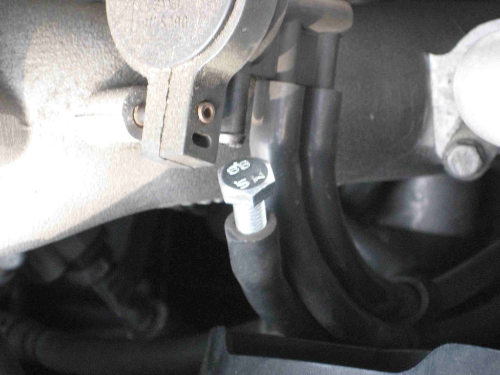

OK dann werf ich doch auch noch mal was in die Runde....
Was hast du denn da mit dem Magnetventil gemacht?
Ober Schlauch ab, M8 Schraube rein und probieren ob sich was ändert.
Denkst du das das Bypassventil spinnt? Währe eine Möglichkeit.
Wenn sich dann was ändert, ist es das Rückschlagventil der Tankentlüftung.
Ja, vorallem das obere Ventil der Entlüftung, im Abzweig zur Drosselklappe.
Das untere macht fast nie Probleme.
VG
Stephan
Alles klar, werd ich probieren.
