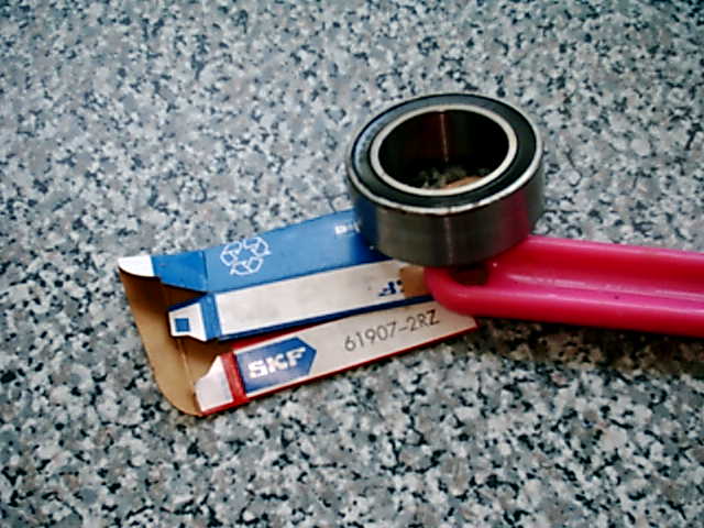

Das ist ein Doppelreihiges Lager! Ist nur durch 2 Einreihige Rollenlager zu ersetzbar! Die Standardlager sind.
Zu sehen originales Doppelrollenlager.
Du brauchst ein 61907 und davon 2 Stück. -2RZ bedeutet rechts & links abgedichtet.:smile:

Ich habe das Lager auch schon auf SKF.de gefunden. Laut Lagerkatalog hat es eine Breite von 10mm, d.h. wenn ich das Lager mit einem ersetzen wollte dann braüchte ich eines mit den Maßen d=35, D=55, B=20 oder??
Zudem schreibst du, dass es sich bei dem Original um ein Rollenlager handelt während das von SKF ein Rillenkugellager ist. Dass das auf dauer zu Problemen führen wird ist da ja klar, oder hat du schon Erfahrungen mit dem Umbau auf 2 St. 61907 gemacht?

Das doppelte ist auch ein Rillenkugellager.
Nimm 2 ! Kannst Du bedenkenlos nehmen.
Ich habe es vor 4-5 Jahren gemacht, läuft und läuft und läuft........:smile:
