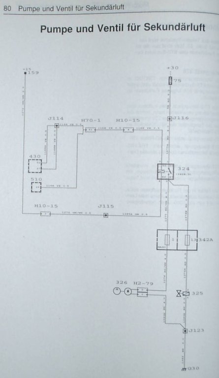

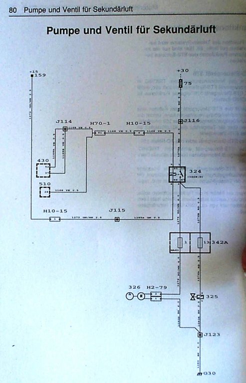

Wie in der Überschrift schon angedeutet suche ich einen Schaltplan für die in meinem 96er CS verbaute Sekundärluftpumpe bzw. die Heizplatten zur Ansaugluftvorwärmung.

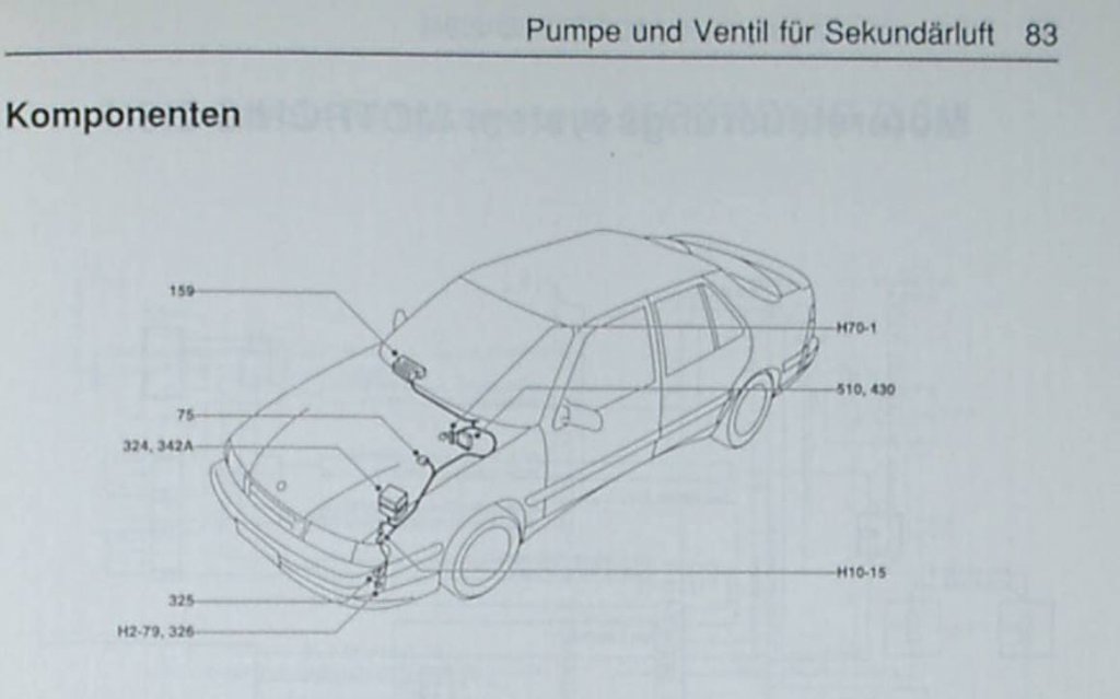

hier mal schauen, ob`s reicht?
