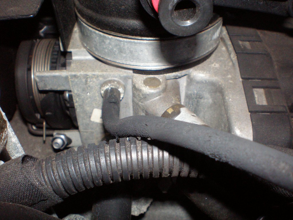

Moin,
kann mir einer sagen, ob dieser Schlauch an der DroKla ins Leere führen soll oder doch irgendwo angeschlossen sein muss. (ich weiß, er sieht derbe aus, wird aber noch gegen Silikonschlauch getauscht)
Welche Funktion soll der überhaupt erfüllen? Kann im WIS nix finden, was mir da weiterhilft. 9-5 Aero MY2004
Grazie für eure zahlreichen Antworten:smile:
wenn an dem Schlauch noch ein Rückschlagventil ist, müsste er an der Ölfalle der Kurbelgehäuseentlüftung enden.
oberbaum
Moin @oberbaum,
also ein Rückschlagventil hängt da nicht dran, der Schlauch baumelt rum:frown:
