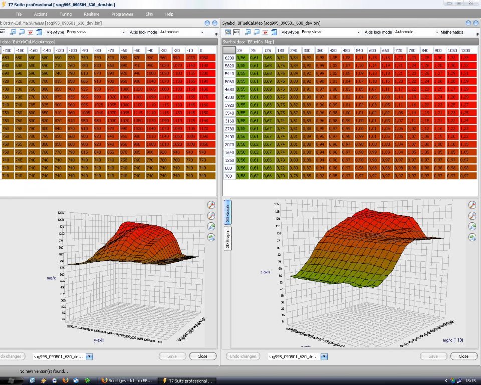

Die Maps passt ihr aber an den Benzindruckregler an oder?
Nötig oder nicht nötig? Warum wird dies benötigt. € 90,00 ruinieren einen nicht, trotz alledem möchte ich gern wissen warum. Was passiert wenn nicht?
Also ich kenne mich da ja nicht so genau aus, aber ich glaube das elektrische Zeug macht auch was mit dem Benzin.
Einfach mal pauschal zu sagen das läuft alles zu mager halte ich auch für gewagt. Wenn man den Verdacht hat, sollte man den vorhandenen Druck mit einem Manometer und das Abgasverhalten mit einer Widebandlambdasonde nachmessen. Oder eben wie bei ecuproject beschrieben.
ich habe selbst die t7suite auf dem rechner, ich denke bei volllast sollte der AFR bei ca. 12,5 liegen, um das ganze kühl zu halten und keine abgastemps. von >1000°C zu bekommen
