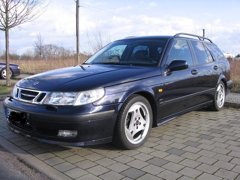

bei ricardo.ch sind immer wieder mal "klassische" SAAB aero Alufelgen angeboten (siehe pic) check da mal, falls Du solche cool findest :biggrin:
