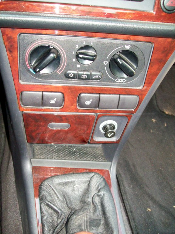

wie lässt sich das holz am besten ablösen?
würde Heißluftfön nehmen.
könntest doch die Teile auch verkaufen/tauschen?
das habe ich ja vor, nur möchte ich das nicht beschädigen, bin für weitere vorschläge offen, heißluft? greife ich dann nicht den lack an? lassen sich die teile dann wieder neu verkleben?
hier weitere bilder

hast du Holz, oder plastikfolie ?? bei unserem Nj 97 war es Folie, konnte man einfach abziehen klebereste entfernen und gut war es

Moin,
ich glaube schon, dass Du mit einem Föhn die Folie abbekommst, aber garantiert nicht so, dass Du sie wieder verwenden kannst.
Beim Abziehen dehnst Du die Folie so stark, dass sie nicht mehr passt.
Ich habe mit dem Heißluftföhn schon diverse Aufkleber vom Lack entfernt, aber noch keine Folie vom Armaturenbrett.
Ein Lackierer gab mir aber mal folgenden Tipp:
Wenn man föhnt, soll man eine Hand auf die Fläche legen, die man erwärmt.
Wenn es zu heiß wird merkt man das sofort und nimmt den Föhn zurück :biggrin:
Ich glaube auch, dass ein normaler Haarföhn mit 2000 Watt genügend Wärme produziert, um die Folie abzuziehen.
Ein Heißluftföhn ist meiner Meinung nach dafür nicht notwendig.

Das, was da bei majoja02 auf den Bildern zu sehen ist stammt mit Sicherheit aus einem "Nachrüstsatz", wie er vielfach in der Bucht angeboten wird. Diese Teile werden auf die originalen Kunststoffteile geklebt.
Lösen kann man sie am besten mit einem "Heißluftgebläse" für Werkstätten, der ähnlich wie ein Fön aussieht, allerdings deutlich höhere Temperaturen erreicht. Diese höheren Temperaturen benötigt man auch, damit der Kleber wieder weich wird und man dieses Holzdekor abziehen kann.
Dabei muss man aber, wegen der höheren Temperaturen dieses Gerätes, entsprechend vorsichtig arbeiten, um das ganze nicht zu überhitzen. Ich bezweifle allerdings, dass man alle aufgeklebten Teile beschädigungsfrei abgelöst bekommt, um sie anschließend in einem anderen Fahrzeug verwenden zu können. Ist mir jedenfalls noch nicht geglückt. Um sie wiederverwenden zu können müßten sie dann auch erneut mit einem entsprechenden Kleber versorgt werden.
Also entfernen ist eigentlich kein Problem, eine erneute Verwendung schon. So teuer ist so ein Nachrüstsatz nun auch wieder nicht, wenn man in der Bucht mal ein wenig sucht....
danke für die sachdienlichen hinweise, also der saabstempel ist nicht drauf, aus blech und folie ist es auch nicht, es sind schoooooooooooon holzteile (ohne Wurm) nur leider im falschen auto. Klar könnte man die Bauteile Tauschen an denen das funier klebt. Andreas HH hast du mal genau geschaut? ein Blick auf die Türgriffe (augen auf Bitte) Folie kann nicht brechen oder den lack auf diese weise verlieren

:eek: schmeiß mal ein auge auf die Griffe
ja vor allem an jemanden der genau den Unterschied zwischen Holz und Folie kennt :biggrin:
Uahh, tatsächlich. Hätte nicht gedacht, dass das so...ähhmm...speziell aussieht :biggrin:
