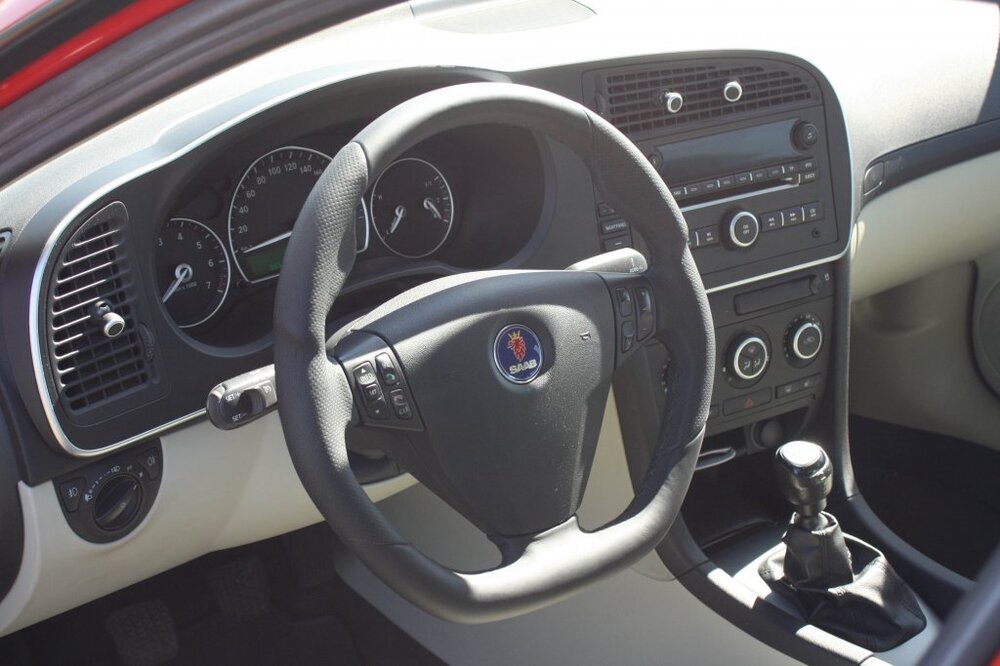

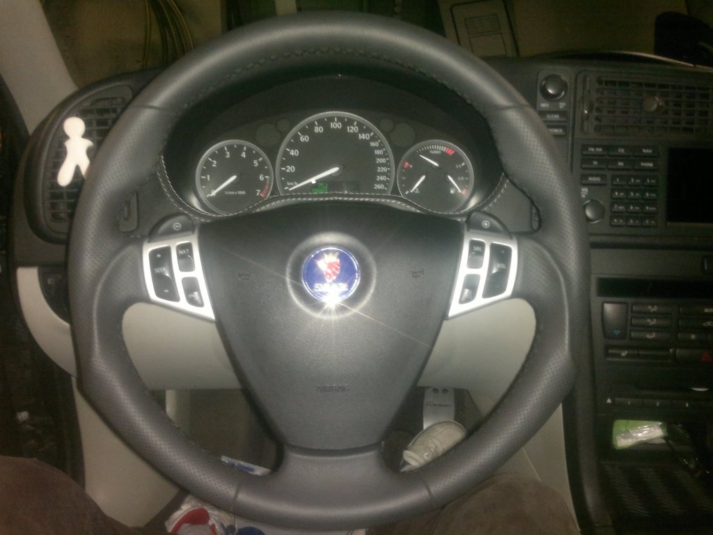

Es würde dann so wie bei mir aussehen. [ATTACH]68530.vB[/ATTACH]
Aber wie Thomas schon schrieb: Ausverkauft!! :tongue: :biggrin: :tongue: :biggrin:

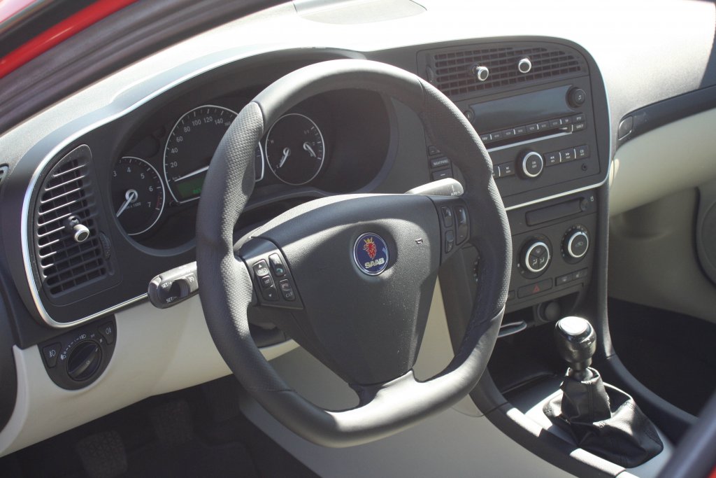

Es würde dann so wie bei mir aussehen. http://www.saab-cars.de/attachments/9-3-ii/108838-airbag-9-3-ii-ausbauen-hp-lederlenkrad.jpg

aha oke...ja das es ausverkauft ist, das wusste isch leider schon :( darum hab ich mir au das von NeoBros gekauft :p ist auch ne Klasse fuer sich. Kann ich nur empfehlen! ;)

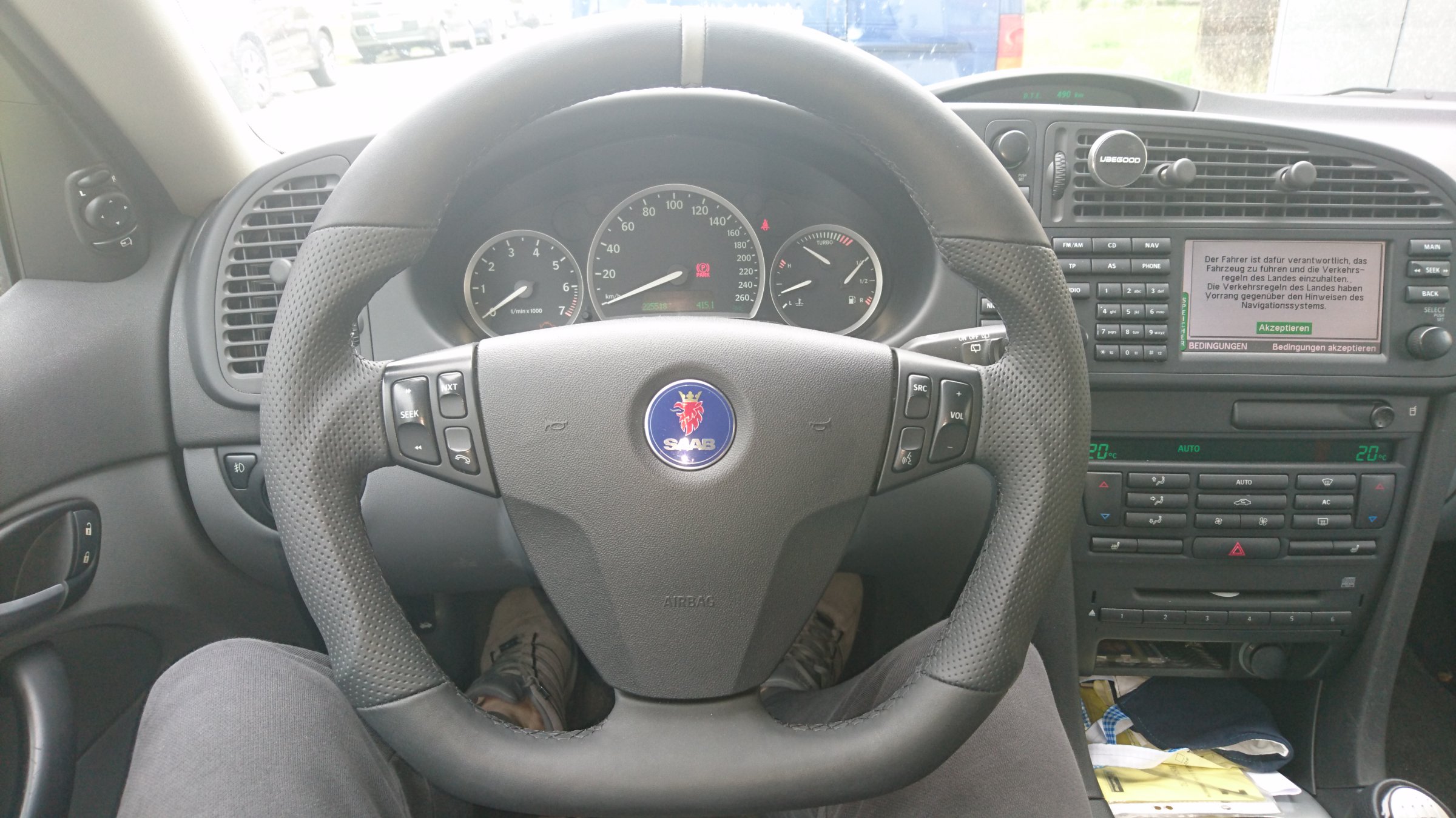

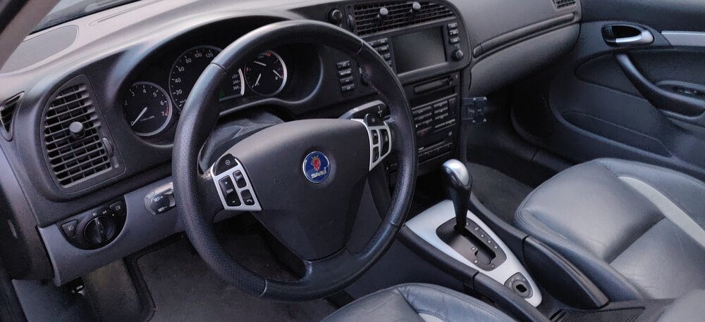

Moin, ich habe mein Lenkrad ändern lassen. Ich finde es ist gelungen. DSC_0723.thumb.JPG.9c8a56a6f752adeff7c932d64fcdaab7.JPG
Schick, Gefällt mir sehr gut, nur Masken mag ich so gar nicht :tongue:
Aber es wirkt etwas schief, oben die Mitte im Vergleich zu den unteren Abflachungen.
