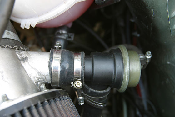

Hallo, habe ein kleines Problem, ich weiß nicht mehr wie rum das Überdruckventil des Turboladers nun bei meinem Saab 9000 2,0l Turbo bj. 1995 eingebaut war.
Hat jemand eventuell ein Foto? die 2 Schläuche sind ja eigentlich fast gleich lang, also es würde beides Funktionieren. Geht der kleine schlauch nach Oben raus (richtung Motorhaube) oder nach vorne (richtung kühler)
der 4mm unterdruck schlach nach vorne richtung kühler. wenn du die dicken schläuche als 90° winkel ansiehst muß der winkel nach unten
Der winkel Zeigt nach Unten? Bin der meinung, dass er dann nach oben Zeigt. Da die Ladeluftstrecke ja höher ist , als die Luftfilterstrecke....
zwar nicht vom saab aber so gehört es auch da. so soll es aussehen wenn du von oben draufguckst.
da du es ja nicht mehr weißt wie es gehört. aber anderer meinung bist baus einfach anders rum ein ;-)
Alles klar, so hatte ich es auch vermutet, danke euch 2 für die schnelle Antwort, da kann ich jetzt weiter machen ;-)
