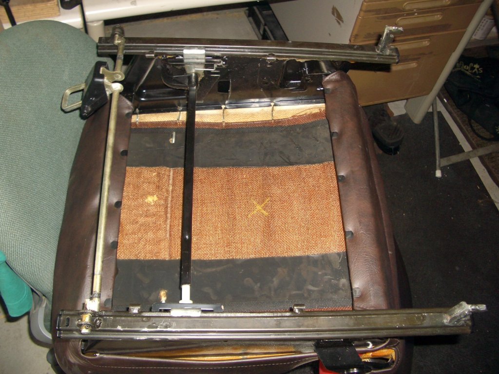

Dasist wohl ein weit verbreiteter Irrglaube. Man kann nämlich die Länsverstellung nicht anpassen.
Hier mal ein bild mit der Längsverstellung, die mn nicht auf 900er sitze umbauen kann. fllalls doch bin ich zu blöd.
Es ist zwar schon ziemlich lange her, dass ich da dran geschraubt habe, aber die Sitze passen bestimmt wenn du die Sitzschienen tauschst.
Also die Sitzschienen vom alten Sitz nehmen!
hi nochmal.
ja passen an sich tun sie dnn schon, es gibt nur keine chance die 99er längsverstellung umzubauen. sprich keine arretierung der sitze. der hebel zum verstellen ist bei denen nicht vorne unten sondern seitlich dranne.
... du hast PN von mir...
Einen original Unterspannboden aus "Sackleinen" hätte ich noch neu da... Desgleichen drei Spannriemen (ebenfalls neu) als Reparaturset. Beides passend für MY 77... Das hilft dir allerdings nicht, wenn die Löcher am Sitzgestell kaputt sind (kann man aber sicher schweißen oder mit einem Locheisen-Streifen reparieren). Umbau des Sitzes ist in der Tat etwas problematisch, auch wenn du das Sitzgestell von den Schienen löst (vier mal Sechskant). Die 900er Sitze vor MY 83 (?) hatten für den Verstellhebel eine Aussparung, sollten allerdings genauso selten zu finden sein wie 99er Sitze vor MY 80. Bei Bedarf melde dich.
