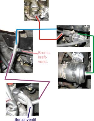

Um alles wieder richtig zusammen zu bekommen haben wir so einige Fotos gemacht.Leider sind einige Fotos,
die die Unterdruckschläuche betreffen "verschütt" gegangen.Daher einmal meine Frage an Euch, ob die Schläuche, wie sie auf meinen Anhang zu sehen sind, so richtig angeschlossen sind?
Ich hoffe ja, das Ihr schlau werdet aus meiner Bild/Zeichnung Kombi.
Für Eure hilfe wäre ich sehr dankbar.
MfG Alex
So ganz kommt das nicht hin.
Ich habe es mal mit meinem verglichen (MY02 Aero)
Der Anschluß von der Drosselklappe kommt auf den Magnetventilanschluß der zur Beifahrerseite zeigt.
Das Turbobypassventil wird an den Anschluss des Magnetventils angeschlossen der nach vorne zeigt.
Der Anschluss des Magnetventils zur Fahrerseite hin geht zu dem T-Stück. Vom T-Stück geht es auf den oberen Anschluß im Ansaugrohr, der untere Anschluß geht von dort zum Kraftstoffdruckregler.
Hier mal der Unterdruckplan
unterdruckplan.pdf
das ist ja echt optimal.Ich habe gerade die Schläuche so gesetzt, wie du es mir geschrieben/beschrieben hast.Die Probefahrt verlief einwandfrei.
Vielen Dank x10³ an dich.
MfG Alex
