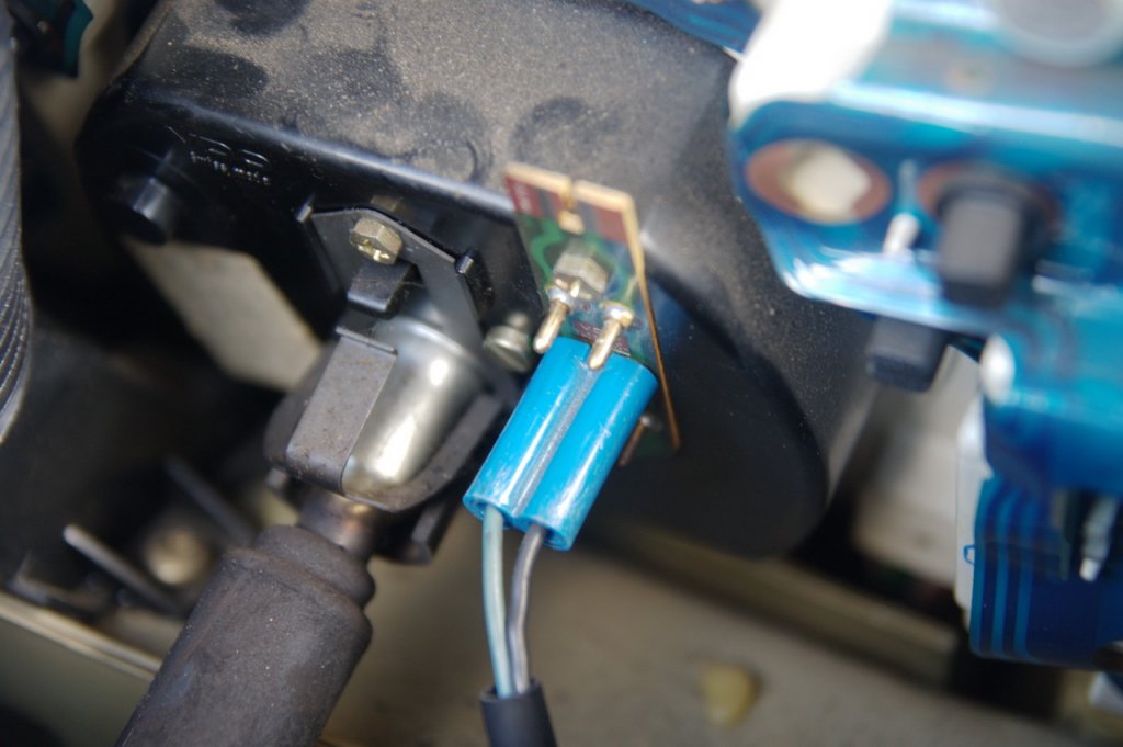

Da der Tempomat zwar klickt - aber die Geschwindigkeit nicht hält, gehe ich davon aus, daß ich das Kabel bzw. den Stecker falsch angeschlossen haben.

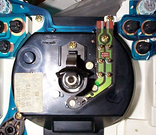

Hinten am Tache ist eine Leiste mit 6 Pins...
Der Stecker passt genau auf zwei parallele Pins..also meine ich, daß ich hier schon richtig bin.
Nur welche der 3 Paare ist jetzt korrekt ?
Ist es evtl. wichtig wie rum der Stecker gesteckt wird ?
Danke für Eure Hilfe..

Den Pins ist das eigentlich egal. Jeweils 3 sitzen auf der selben Leiterbahn.
O.k...aber wie rum muss der Stecker stecken...?
Blau und schwarz sind die Farben...
Blau links oder rechts ?
Ja..ich kann ausprobieren...aber wenn's jemand weiß ??:cool:
So...hier dann nochmal das Ergebnis bzw. die Auflösung.
Es ist nicht egal, an welchem "Pin-Paar" der Stecker steckt...
Es muss das mittlere Paar sein. Tempomat funzt jetzt wieder...:smile:
