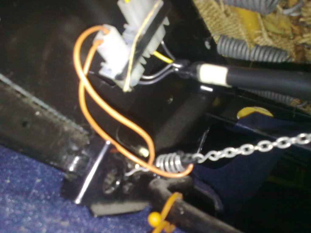

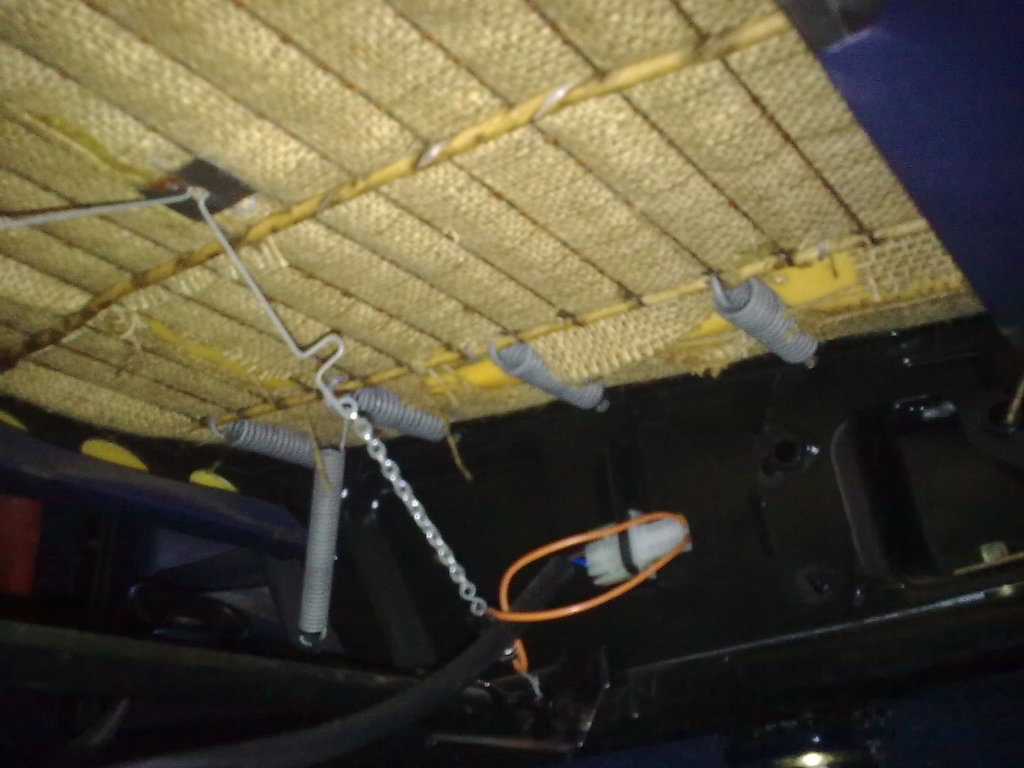

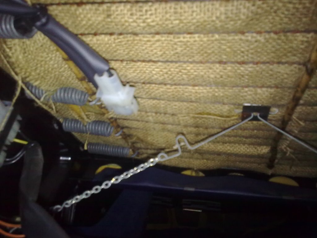

Wo werden die beiden Schalter unter dem Sitz befestigt? Das eine Ende hängt unter dem Sitz an einem kleinen Hacken, das ist klar, aber dann...wo wird das andere Ende befestigt? Ich finde kein entsprechendes Bauteil wo ich die Kette einhängen könnte.

Lieber Thomas, habe Dir im anderen Thread 3 Photos reingehängt. hier nochmals Fotos unterm Beifahrersitz von meinem 900i M90 :smile: gruss boxer0077
Vielen Dank aus Finnland in die Schweiz!!
...irgendwie sieht das bei Dir viel aufgeräumter aus....ich versuch das mal so hinzubekommen...
