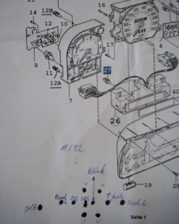

Von den Soldaten habe ich 2 Kleine für Blinker und 4 dicke Dinger für die Beleuchtung. Im Drehzahlmesser befinden sich nach zerlegen des Dinges 2 mini Limps eins für TCS (aktiv gelb) und wahrscheinlich mein gesuchtes!!! EPC -> NLS 9525767

Bräuchte dieses Lämpchen! 12A oder 12B ist idendisch. Das Mini Ding ist erst nach zerlegen des Drehzahlmesserns erreichbar.
Kann mir einer sagen wie das heißt? Sockel ?!? Watt & Volt
EPC sagt -> NLS 9525767
