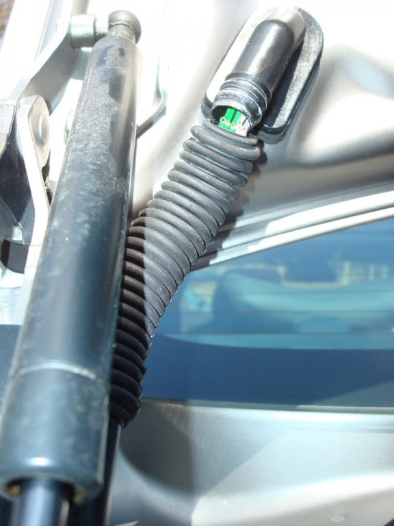

Dann werde ich mir heute noch einmal die Kabel vornehmen. Aber was mache ich, wenn dort nichts zu finden ist ? Dann kann es doch nur am Stellmotor liegen, oder ?
naja, du kannst ja, denn stellmotor mal abhängenen und mit einem spannungsmesser prüfen was sich tut, wenn du aufsperrst.
(vorher vielleicht händisch das schloss einrasten)
wenn sich nix tut = kabel
wenn strom ankommt = stellmotor.
aber aufgrund zweier negativer erfahrungn bisher tippe ich auch auf kabel, und zwar an der stelle, wo´s in den deckel übergeht.
Meinst Du hier ?
? Ist das Bild von dir? Dort sieht man ja schon, dass die Kabel durch sind...
Nein, natürlich nicht :rolleyes:. Gerade zufällig in einem US Forum gefunden. Ist das denn die übliche Stelle dort oben ?
Ja, ist sie und solche Fotos gib es auch hier im Forum :smile:
