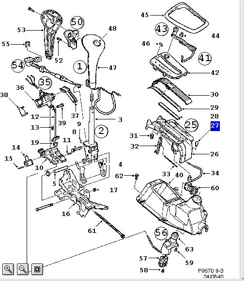

bei meinem Wagen ist die Beleuchtung der Schaltanzeige am Automatikknauf (links)
ausgefallen. Wie kommt man an die Lampen heran? Gibt es jemand der eine
Explosionszeichnung hat oder sonst weiß wie es gehen könnte?

Die Glühlampe habe ich im EPC gefunden:
Article : Glühlampe
PartNo : 4777181
Order Quantity : 1
Ob ich das kopieren kann,muss ich gucken.
Gruß,Thomas
hier mal auf die Schnelle:
Die Nr. 27 ist das gesuchte Birnchen
