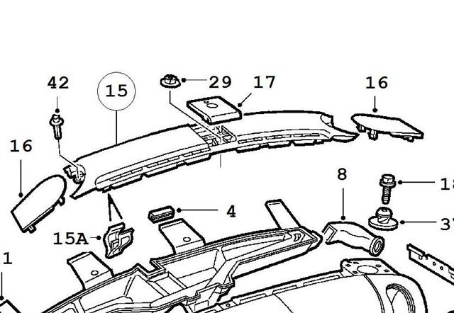

Ich möchte beim 9-3 das Plastikteil im Armaturenbrett das zwischen den
beiden Frontlautsprechern der Scheibe entlang führt ausbauen.
Drei Schrauben finde ich zum lösen, das Teil hält immernoch.
Gibts da noch Klipse oder sowas?
Danke für Tipps.
9-3
laut EPC sind aussen 2 Schrauben, in der Mitte eine Mutter und von unten mit Plastikklemmen gehalten:
http://www.saab-cars.de/attachment.php?attachmentid=36361&stc=1&d=1252137394
