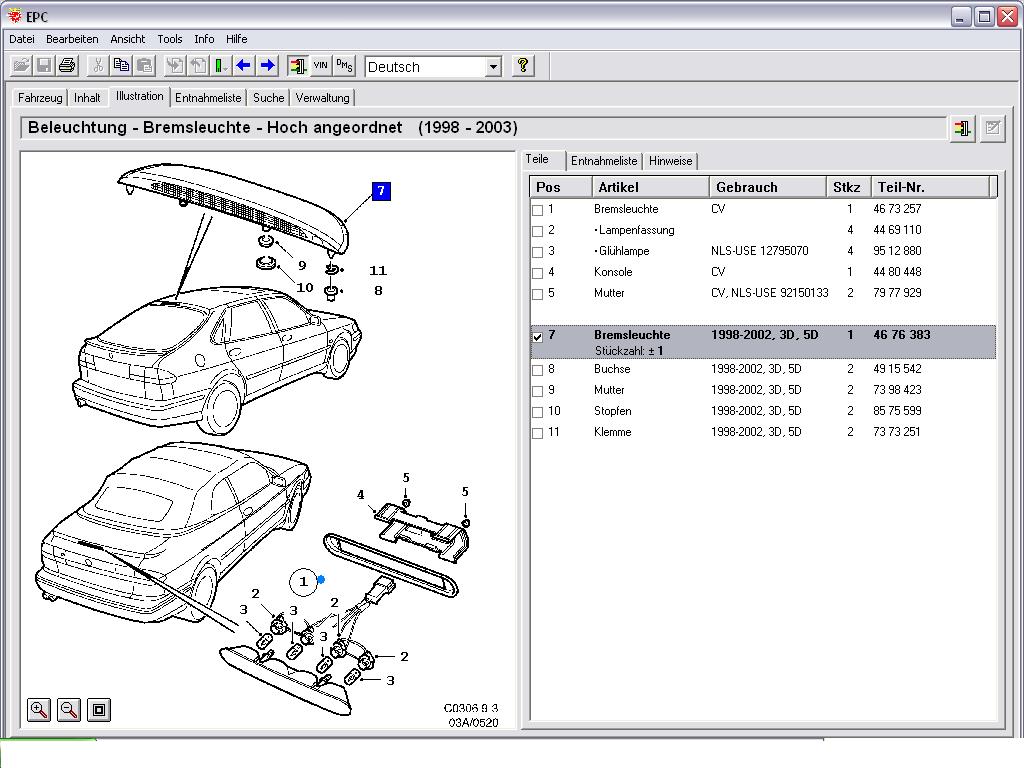

An der Dritten Bemsleuchte (Limo 5-türig) brennt eine Glühlampe nicht. Beim Ausbau habe ich keinen Weg gefunden, die Lampe ohne Gewalt zu öffnen. Sie scheint verklebt oder vergossen zu sein.
Ist dem so?
scheint so. Laut EPC sieht das so aus. Im Gegensatz zum Cabrio ist das beim geschlossenen 9-3 ein komplettes Bauteil. Teile-Nr.: 4676383

Im WIS ist auch nur der komplette Austausch der Einheit beschrieben.......bei der Limousine......beim Cabrio kann man sie wohl zerlegen,da gibts mehrere Teilenummern......

Tatsächlich muß die ganze Einheit getauscht werden.
So stehts auch im WIS:
1.Die Leiste an der Oberkante der Heckscheibe lösen (innen).
2.Die beiden Gummistopfen lösen.
3.Die Muttern, die das Bremslicht halten, lösen.
4.Den Steckverbinder trennen.
5.Die Klappe herunterdrücken.
6.Kunststoffspachtel (alternativ Schraubendreher mit Klebeband umwickelt)
rechts von der Spritzdüse ansetzen und Bremslicht vorsichtig heraushebeln.
7.Links gleichermaßen vorgehen.
8.Die Leuchte anheben und Stromkabel herausziehen.
9.Einheit austauschen.
