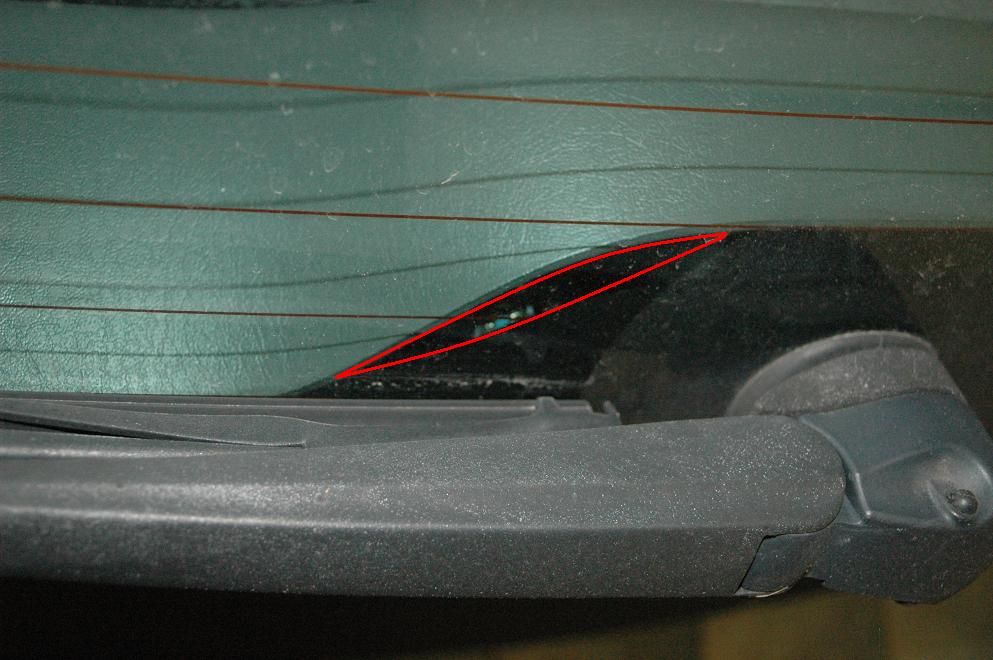

Zum zweiten, wie auf dem Bild unten nur schwer zu erkennen ist (deswegen rot umrandet), steht die Heckklappenverkleidung zur Heckscheibe, besonders um den Heckwischer etwas ab, sodaß man Teile des Heckwischermotors sehr gut sehen kann. Lose ist die Verkleidung an der Stelle nicht, auch sonst scheint die Verkleidung fest zu sitzen, aber ein "Spalt" in den man den Finger stecken kann, ist das normal (man denke nur an die hochgelobten Spaltmaße bei VW/Audi), habe das ander auch so?

das mit dem Spalt an der Heckscheibe kommt wohl öfter vor. Im Laufe der Zeit verformt sich die Innenverkleidung ein wenig (Sonne etc.). Mein FSH hat sich dann mal dran gesetzt und es wieder so hinbekommen, dass der Spalt deutlich kleiner wurde - ganz weg isser nicht (der Spalt, nicht der FSH)

Zum zweiten, wie auf dem Bild unten nur schwer zu erkennen ist (deswegen rot umrandet), steht die Heckklappenverkleidung zur Heckscheibe, besonders um den Heckwischer etwas ab, ...
wurde die verkleidung evtl. mal entfernt? ich hatte meine mal ab, und danach sah es auch so aus. da war die plastik nicht richtig in den haltespangen oder die spangen verbogen. gewackelt hat auch nichts. habe die verkleidung dann nochmal neu angebaut uns sie sitzt bisher immernoch perfekt (MY2002).
Dann werde ich mich am Wochenende da mal ran setzen, mal sehen woran´s liegt.
Danke.
Hatte mein ehemaliger MY 2002 von Anfang an. Das saß bombenfest, schien also nicht schief montiert worden zu sein. Sah wenig hochwertig aus.
Mein Golf IV konnte sowas noch besser: Da stand der Dachhimmel an den Seiten so weit herunter, so daß man, neben dem Auto stehend, auf die hinteren Innenleuchten schauen konnte. :rolleyes:

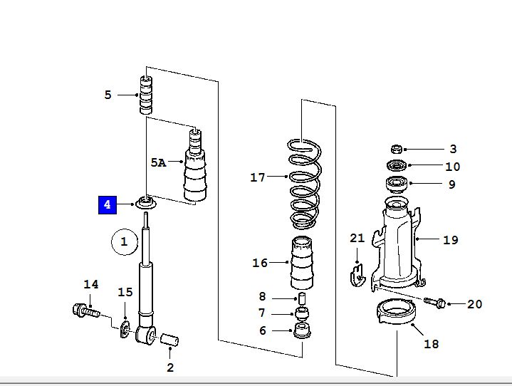

So, da mich die Optik des "hängenden Hinterteils" beim 9-5 nach 2 Monaten nun doch stört, habe ich eine etwas "eigenwillige" Lösung gefunden :wink:
Da ja die Dämpfer und Federn gerade mal seit 9 Monaten verbaut sind wollte ich diese nicht wieder ausbauen und gegen ander Teile tauschen, die dieses Problem (vielleicht) gelöste hätten (H&R Federn, Gewindefahrwerk, Niveaudämpfer, Schwerlastfedern usw. usw.). Daher habe ich mich für die "Höherlegung" meiner Hinterachse um einen Zentimeter entschieden.
Meine Lösung: Ich habe einfach duch den Einbau von Distanzringen aus Stahl den Wagen hinten 1 cm höher gelegt und nun passt dei Optik wieder zu den forderen Radkästen. Habe diese Ringe einfach am untern Ende des Stoßdämpfers zwischen Feder und Federteller gelegt.
Kosten dafür 0 EURO und 45 Minuten Arbeitszeit.
So können die neuen Teile verbaut bleiben, die Optik stimmt wieder und sollte ich noch mal Dämpfer oder Federn benötigen werde ich definitiv andere Komponenten verbauen.

interessante Lösung? Heißt das, dass die Feder jetzt auf dem Ring liegt und nicht mehr in der "Haltefassung" des Tellers? Nicht das die Feder sich unter ungünstigen Umständen im Dämpfer verschiebt oder gar verkeilt. Grundsätzlich hält ja die Windung sich am Teller im Lot. :confused:

Ne, da "schlackert" nichts und kann auch nichts "durchrutschen" oder so was. Wenn du dir den unteren Federteller am hintern Dämpfer anschaust, wirst du sehen, das es im Grunde nur einen kleine Metallplatte mit einer Führungsnut auf der Innenseite ist, auf der die Feder aufliegt. Diese Platte habe ich einfach um einen Zentimeter erhöt, nachtürlich mit der "Führungsnut" auf der Innenseite, sodass die Feder nicht hin und her rutschen kann.
Diesen Metallring, der mir die Erhöhung der Hinterachse ermöglicht hat, habe ich bei mir in der Firma auf einer CNC-Drehbank gedreht.
By the Way: Ich habe ja die 9-5 Aero Sportfedern verbaut, welche 1 cm kürzer sind als die originalen.
Daher der Wert "1 cm". So ist der Wagen hinten also wieder in Serienhöhe.
Edit: Um es vielleicht einfacher zu erklären, schau dir deinen Dämpfer hinten einach mal an. Die Metallplatte auf der die Feder unten aufliegt, ist nur 3-4 mm dick. Dies Platte musst du dir jetzt einfach 1 cm dicker vorstellen :wink:

Hier mal ein Bild aus dem EPC. Es ist das Teil Nr 4 was ich um 1 cm erhöht habe.
