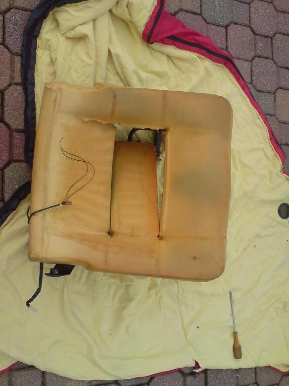

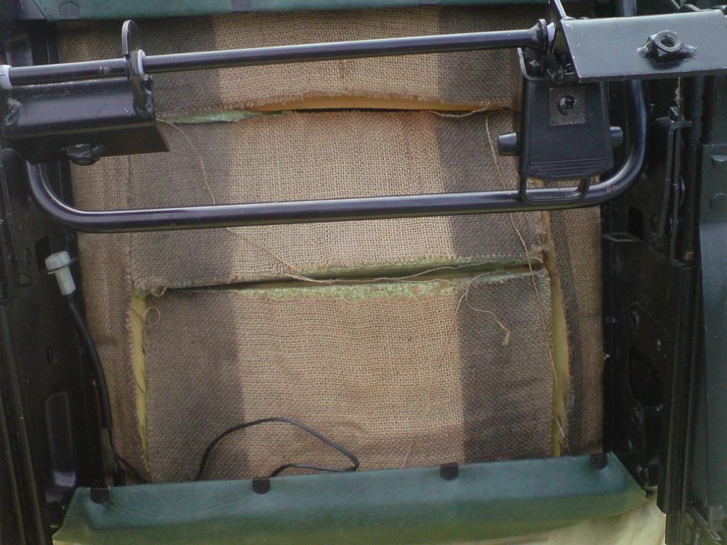

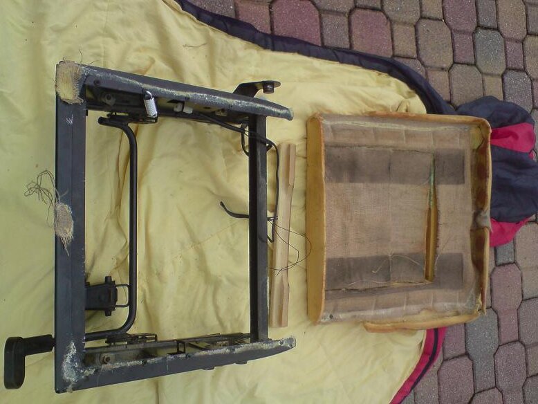

So haben nun den Sitz ausgebaut, und das neue "Sitzgitter eingebaut" ging recht floTT(Vormittag) vorne waren 2 Imbusschrauben montiert die musste man lösen und dann
den ganzen Sitz einfach hochklappen und ausfädeln, ging super easy, der beifahrer Sitz ist anderes verschraubt der hat 4Imbusschrauben.Ist vielleicht auch
so richtig da es ja ein Beifahrer sitz ist. bzw eine Sitzheizung(Fahrerseitig) haben wir aber nicht mehr gefunden;-)
Hallo, mir will scheinen daß da mal eine Sitzheizung verbaut war (Abdruck der Sitzheizmatte auf dem Schaumstoffpolster), diese aber irgendwann einmal vermutlich wegen Defekt entfernt wurde. Interessant wäre, ob in der Lehne die Heizmatte noch drinsteckt.
Grüße Hardy
P.S. Wenn ich bei mir im Keller lang genug kruschtle, finde ich bestimmt noch eine oder mehrere Matten :smile: Interesse ?
