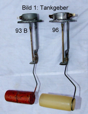

Im Keller hatte ich noch einen vom 96er, der äußerlich genauso aussieht wie der vom 93er (Bild 1), allerdings mit einem zweiten Anschluß für die Reserve-Warnlampe. Also eingebaut, aber: Bei halbvollem Tank zeigte die Tankuhr "voll" an. Irgendetwas stimmte auch hier nicht.

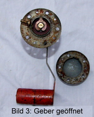

Deshalb beim Geber vom 93er die Nieten aufgebohrt und das Teil geöffnet: Korrosion der üblen Art (Bild 2 und 3). Alles mit feinstem Schmirgelpapier saubergemacht, mit Kontaktspray behandelt und mit dem Multimeter gemessen. Jetzt zeigte sich eine kontinuierliche Widerstandsveränderung, der Geber ist offensichtlich wieder in Ordnung.
Die Auflösung für die falsche Anzeige des Benzinstandes mit dem Geber vom 96er ergab sich durch einen Vergleich der Widerstandswerte der beiden Potentiometer im Kopf der Geber.
Beim 93er: Schwimmer unten (leer) = 2 Ohm, Schwimmer oben (voll) = 38 Ohm
Beim 96er: Schwimmer unten = 7 Ohm, Schwimmer oben = 200 Ohm.
Damit muß der Geber vom 96er im 93er selbst bei fast leerem Tank an der Benzinuhr voll anzeigen, weil sein Widerstand dann immer noch in der Nähe des Höchstwertes des 93er Gebers von 38 Ohm ist.
