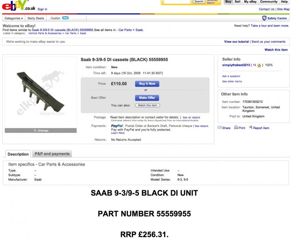

55559955 DI Cassette
120 Euro und sogar noch verhandelbar... :smile:
Kannst ja mal Kontakt aufnehmen.
Artikelbild zwar von Elkparts, aber bestimmt entweder nicht neu oder Nachbau wie in dieser Auktion
Das wäre dann Betrug. Im Auktionstext wird eine neue Originalkassette beworben. Zur Sicherheit empfiehlt sich aber generell eine Kontaktaufnahme vorab. Ich persönlich kenne den Verkäufer nicht und kann nichts über ihn aussagen, weder positiv noch negativ.

Das Nachbau-Gelumpe kommt aus einer türkischen Provinz-Klitsche und wird - wie fast alle illegal nachgebauten Fahrzeug-Ersatzteile - in dem einschläglich bekannten Istanbuler Stadtteil Karaköy in größerer Stückzahl an Zwischenhändler verhökert, die Teile tauchen somit fast überall auf und sind durch ihren auffallend niedrigen Preis zu erkennen. Die Komponenten werden vermutlich teils aus Fernost bezogen.
Es fehlen wesentliche Komponenten der Kühlung für die Zündspulen zudem ist das Vergußmaterial minderwertig.
Zur Zeit (...noch, jedenfalls...) sind die Originale (!!!) daran zu erkennen, daß sie schlampiger lackiert sind. Das gilt sowohl für die schwarzen als auch die roten Cassetten. Bei den Billig-Nachbauten sind dagegen - von unten gesehen - die Hauben sehr gleichmäßig schwarz oder rot lackiert, die Originalteile sind hingegen nur angenebelt.
Bei den Originalen (!!!) schimmert somit im Bereich nahe des Übergangs zu der Leiste mit den Kerzenhülsen das silbrige Gußmaterial der Gehäuses durch, bei den Fälschungen ist der Lack auch auf der Unterseite absolut deckend gespritzt.
Bei den Fälschungen sind zudem die Schraubenköpfe etwas kleiner, die Originale sind ein Sonderformat mit Übermaß im Durchmesser des Schraubenkopfes - und somit für die Fälscher offenbar nur schwer zu beschaffen oder zu teuer.

Die original Zündbox erkennt man wie schon Josef gesagt hat z.B. daran, dass die Unterseite nicht lackiert ist.
Ausserdem muss da ein Typenschild drauf sein, dass so aussieht.

Wer genau hin sieht,( ist schwer bei der Bildqualität) wird feststellen das der Nachpfuscher kein Doofmann ist.:eek:
Der hat nämlich auch festgestellt das da wohl an einigen Stellen der Original DI kein Lack ist, weil seinem Bandmokel das aber nicht zu erklären ist, stellt er noch einen Bandmokel ein(für fastnix) und Der klebt ein Kreppband um den Nachbauscheiß, fertich. Das ganze ist dann durch eine definierte Lackkante zu erkennen, nix angenebelt. Sowohl bei der roten als auch bei der schwarzen.
