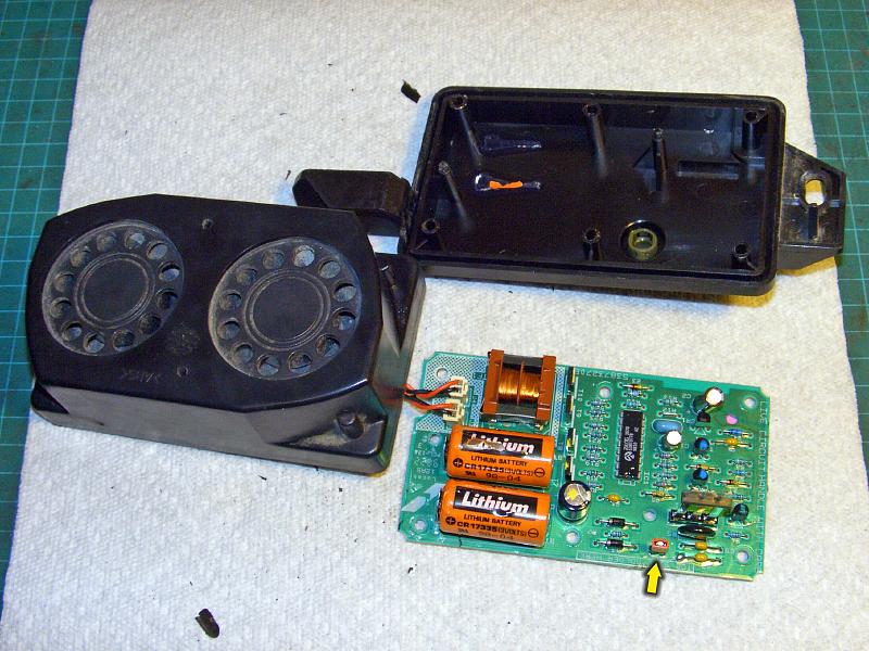

Batterien austauschen oder in der Werkstatt mit tech2 deaktivieren lassen.
... schon einmal den Kontakt im Motorenraum angesehen - war bei mir ein Problem, nach der Reparatur + neue Batterien für die Funke funktionierte alles wieder! Nicht mit Tech2 abschalten, vielleicht wird sie ja einmal benötigt:smile:
Danke zunächst für die prompte Reaktion! Die Batterien in der Funke für die FB sind neu. Also daran kann es nicht liegen. Was könnte denn mit dem Kontakt im Motorraum los sein ( Rost?) und wo finde ich den?
Es waren nicht die Batterien der Fernbedienung sondern die im Steuergerät der Alarmanlage gemeint.

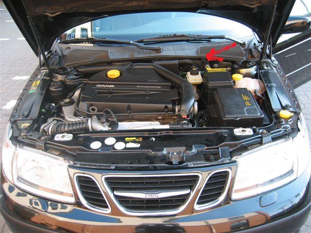

Kontakt im motorraum ist beim behälter für Bremsflüssigkeit.
Danke! Man lernt ja nie aus....
Sanyo CR17335SE
