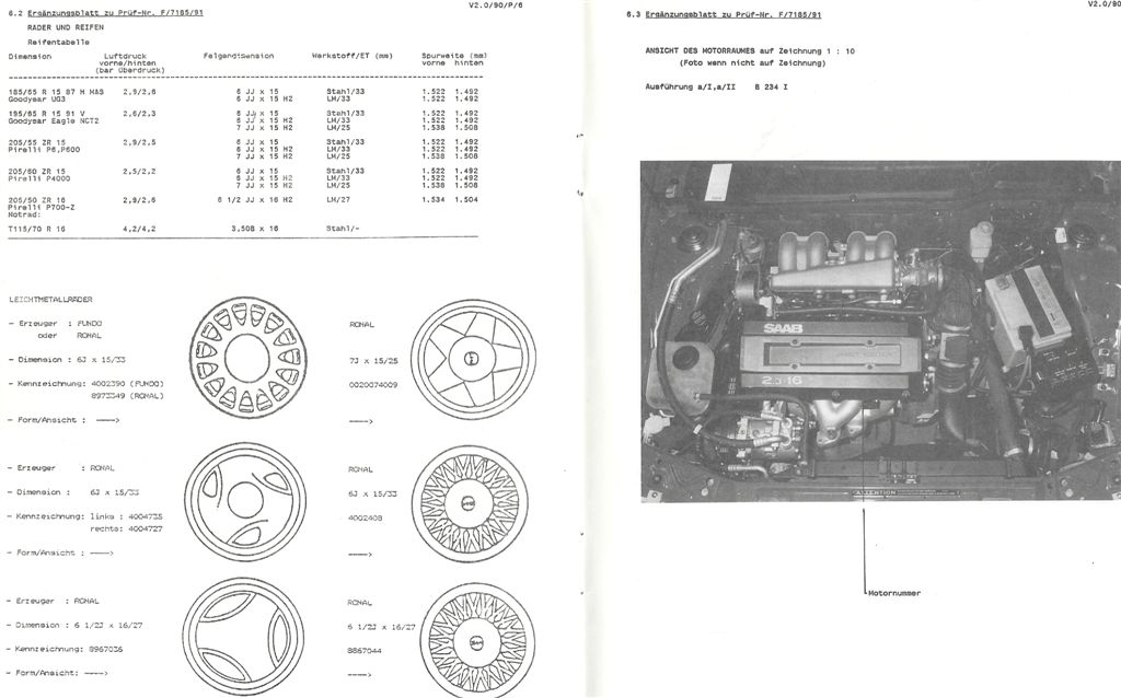

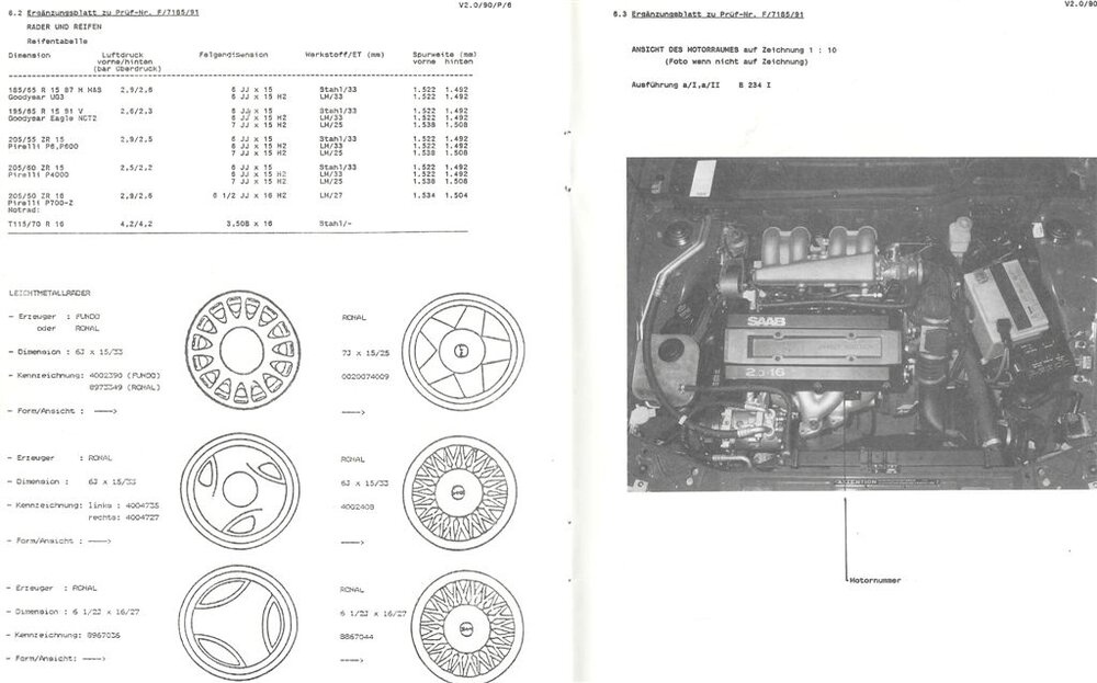

195-65-15 ist bei mir im Typenschein eingetragen, kann Dir gerne den Scan mailen, allerdings brauche ich dann deine E-Mailadresse, ist wahrscheinlich zu gross um es hier gut lesbar zu posten
hab auch 195er Winterreifen
könnte aber auch 205er fahren. Im Standard ist der 195er Reifen im Schein eingetragen, unter SOnstiges beide anderen Größen. Also los
