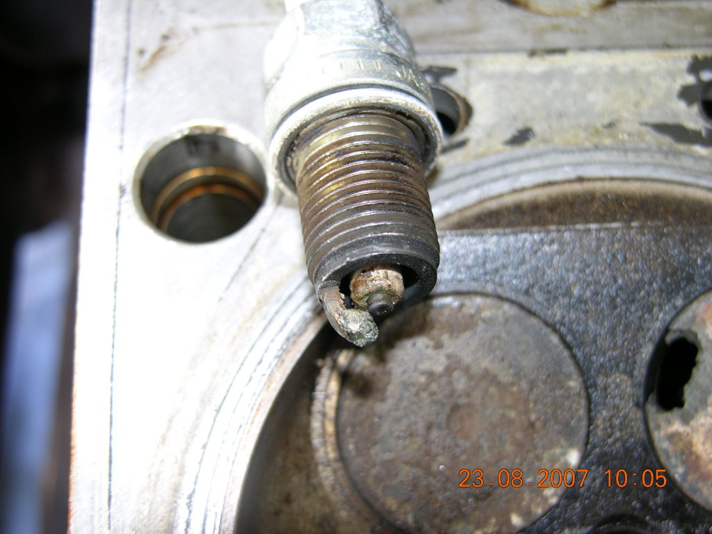

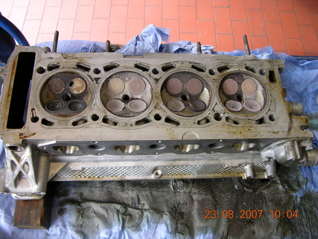

Auch wenn wir hier gerade den Thread missbrauchen.... Wie lange ist er denn mit der falschen Software und E85 gefahren? Habt ihr Bilder von dem Kopf?
ca. 125 km!

Was ist geschehen?
Durch die beschriebene Mager Einstellung wird das benzin-Luftgemisch besser aber heißer verbrannt. Die Folge war ein Einspritzventil ist durchgebrannt. Typischer Magerbrand. Siehe Bilder. Zündkerze zu heiß, Klumpenbildung und dann durchs Ventil.
Die Check Engine ging übrigens an, leider jedoch erst nach dem Schaden.
Die Software ging dann zur Prüfung nach Schweden. Nicht nach Vaxjö sondern die Familie Uhr hatte nach Vermittlung von Franken Aero sich bereit erklärt die Sache zu prüfen. Leider war ein Auslesen der SW nicht möglich. :frown:
Wie behoben?
Laut Saab gibt es oder gab es nur neue Köpfe keine einzelnen Ventile. Also wer einen guten Kopf (grade etc.) braucht und größere Ventile einsetzen möchte der sollte mir eine PN senden, da der Kopf noch in der Garage liegt.
Konsequenzen?
Nie mehr SW-Updates aus Vaxjö.
