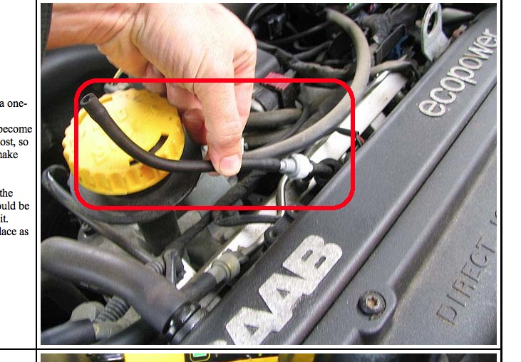

Wie heißt der Unterdruckschlauch mit dem "Ein-Weg-Ventil" der hinter dem Ventildeckel verläuft und mit der KG-Entlüftung am Ventildeckel gesteckt ist?
Es könnte die Teile-Nr.: 9197740 (ersetzt durch 9399973) sein (?). Das andere Ende geht wohl zur Drosselklappe bzw. kommt von dort.
Dieses Ventil soll vom Ventildeckel weg öffnen und in Gegenrichtung geschlossen sein (soweit aus dem Englischen bei fixmysaab.com
Beide Teile sind im EPC mit Schlauch bezeichnet.
9399973 ist m.E. dieses Teil hier und nicht Bestandteil des PCV06 Kits (muss extra bestellt werden) :
Genau das Teil isses..

Nun habe ich bei skandix gesehen, dass es ein sehr ähnliches / gleiches Unterdruckventil für die 9-5 Benziner 6 Zyl. und die 9000, 900 II oder auch 900 I einzeln gibt für gut 5 EUR: TeileNr.: 9189564
Nach der Einbaulage wird das auch zw. KG-Entlüftung und Drosselklappe eingesetzt.

Jau, das Ventil lässt sich durchpusten und auch zurücksaugen, schließt also nicht (sollte ja one-way sein).
Die Teile-Nr. des Altteils (also das Ventil selbst) lautet: 9189564.
Das sieht nicht nur so aus sondern ist absolut identisch mit z.B. dem skandix-Teil Nr. 1011122.
Also: für die 4-Zyl. 9-5 zahlt man bei SAAB 25 EUR für dieses 5,90 EUR-Teil, weil zwei Stückchen Unterdruckschlauch mit dran sind...
