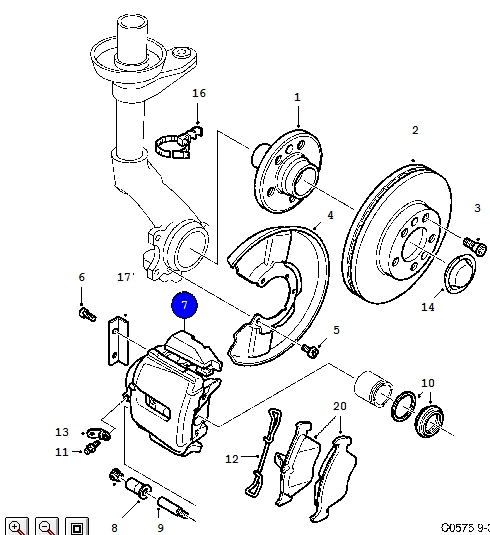

Maße habe ich keine, aber vielleicht hilft dir das ja schon mal ein bisschen weiter.....
Danke erst Mal für die Explosionszeichnung, dass hilft mir schon mal weiter. Jetzt muss ich also nur noch die Abstände messen und hoffen das die Zangen passen die ich haben.
Sonst besorg ich mir Adapterplatten und verschraube die Zangen von oben.
