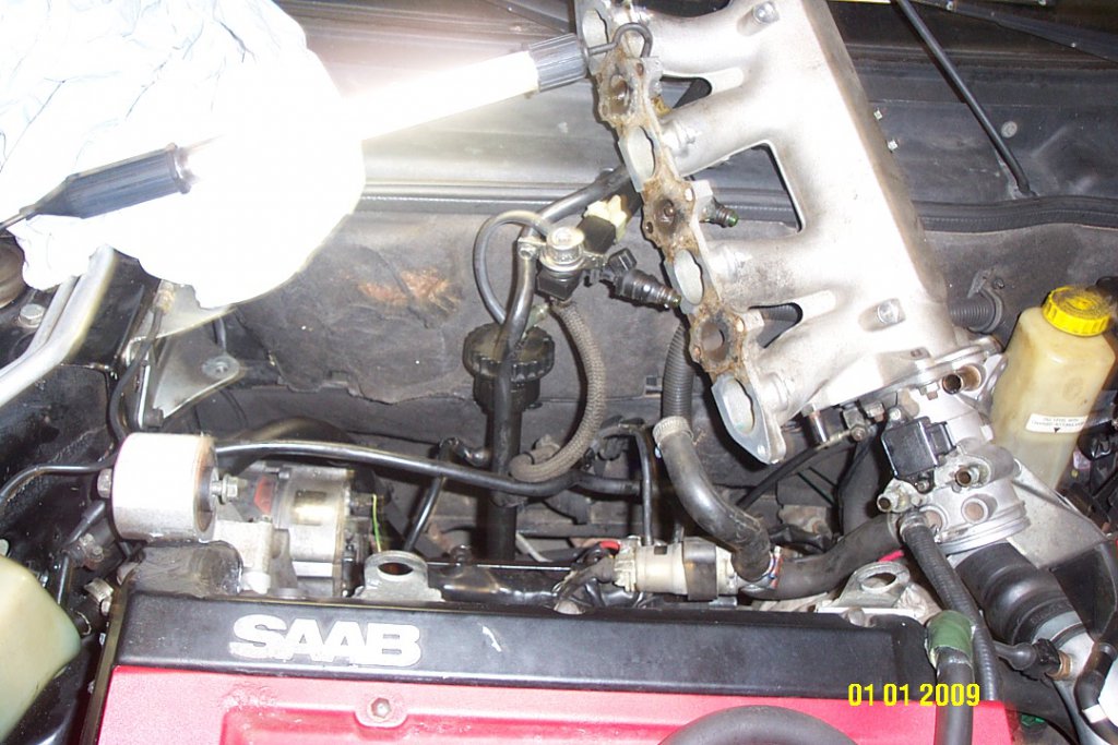

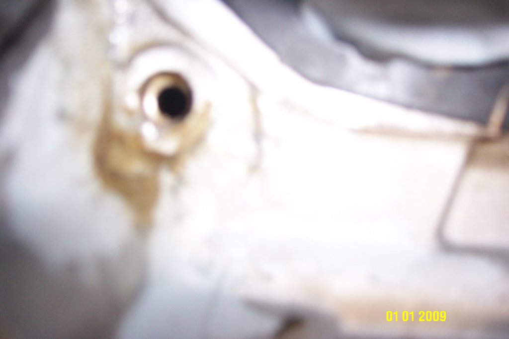

Hab ein Loch im Zyl. Kopf, Karl Otto, Karl Otto.................
Ja, ist der Froststopfen der zugekleistert ist. Aber dort kommt Öl raus, so sieht das jedenfalls aus.

Hatte dieses Problem auch schon mal.Es handelt sich um eine mit einem Blindstopfen verschlossene Ölbohrung, welche fertigungsbedingt nicht anders herzustellen war/ist.
Man kann den undichten Stopfen mittels Schraubendreher/Dorn und Zange herausbekommen und einen neuen Stopfen einpressen.
Man muss nur die Einspritzleiste herausziehen und zur seite legen, dann kommt man heran.
Ich hatte mich allerdings dazu entschieden, die Ansaugdichtung gleich mit zu erneuern (u.a. da man so natürlich noch mehr Platz hat).
Ich habe noch einen neuen Stopfen und vier Dichtringe für die Einspritzventile.
Bei interesse oder Unklarheiten einfach kurz melden.
Artikelnummer Stopfen: 8123143 NLS-USE 4940466.
Ein GROSSES LOB an flow, der mir so einen Stopfen zu kommen läßt. Ebenfalls möchte ich mich bei turbo9000 für die sehr schnelle Hilfe bedanken, damit ich abends ruhig einschlafen konnte.
Der Boschdienst sendet mir die 8 O-Ringe & 4 Stützscheiben für die Einspritzdüsen für 12,-.
Nun bin ich guter Hoffnung das die Kutsche unten rum wieder trocken wird.
