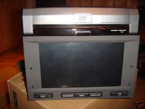

Ich hätte die möglichkeit ein Saab Navi( Pioneer) mit DVD Player(Kenwood) aus einem Bj.2005 zu bekommen.
Passt das in meinen 9-5er Bj.2000 mit den Anschlüssen rein. Wenn ja, welche Verkabelung brauche ich noch.

Wenn das Auto TCS hat könnte das passen, du brauchst auf jeden Fall den kompletten Kabelbaum dazu.
Es ist aber eine Riesenarbeit das einzubauen und das Gerät ist nicht besonders aktuell. Wenn du dir Stress ersparen willst, bau ein Doppel-Din Gerät aus dem freien Handel ein.
Was ganz entscheidenes verkauft der Verkäufer ebenfalls nicht - die dazugehörende Blackbox ;)

Hat sich damit erledigt.Habe gar nicht an die Blackbox gedacht.
