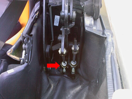

Hier, oder?

Nein Martin es ist der Zylinder in der Position Nr.12
Der hat bei mir aber für die linke Seite die 51 16 538 und rechts die 51 13 576
Stimmt. Ist aber mittlerweile von den o.g. Nummer abgelöst worden (NLS use war doch irgendwie für: new list spare use oder sowas in der Art)
N ot L onger S upported
