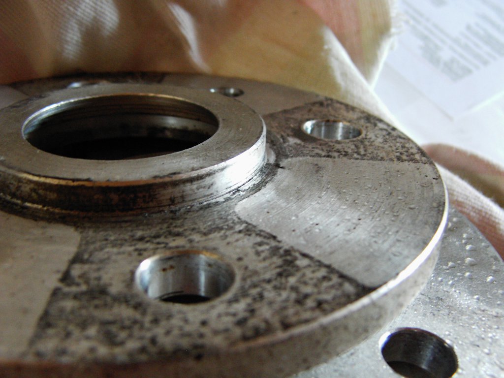

hier ein Beispiel, das eigentlich ganz deutlich zeigt, dass unisaab vollkommen recht hat mit seiner praxisbezogenen Beurteilung :
der umlaufende Riss im hochfesten Aluminium dieses Spurverbreiterungsringes zeugt ganz eindeutig von einer Belastung am Zentrierring, die die Elastizitätsgrenze überschritten und dadurch den Riss verursacht hat.

hier ein Beispiel, das eigentlich ganz deutlich zeigt,...
Und was hat das mit Mittenzentrierung zu tun ?
