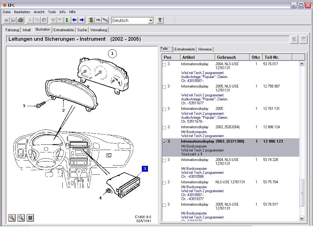

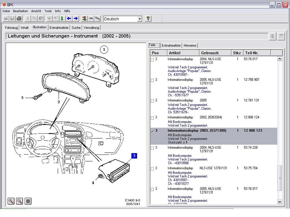

ich kann es auch nur bestätigen:
Article : Informationsdisplay
PartNo : 12806123
Usage : 2003, (5371380)
Mit Bordcomputer.
Wird mit Tech 2 programmiert.
Order Quantity : 1

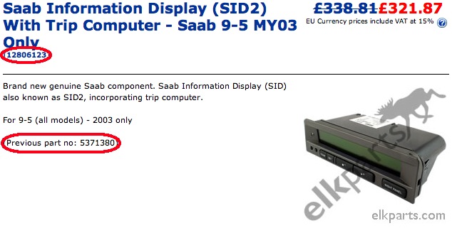

ich glaube ich habe so eines noch zu Hause rumliegen, wegen Fehlkauf (meiner ist 99er Bj). Soll ich mal zu Hause nach der Nummer gucken?
Elmar
Das scheint ja das teuerste SID2 zu sein
Das ist mir früher schon aufgefallen, warum ist das SID2 für das MY03 eigentlich die teuerste Variante ? Mein altes pre-facelift SID2 ist ja eindeutig von den Pixeln her anders gestaltet, aber MY03 und MY04 ist doch eigentlich optisch gleich, oder ?
Im Anhang das 03 SID2 mit alter und neuer Teilenummer
