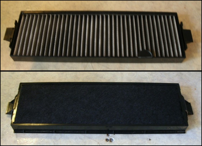

ich weiiss nicht was du mit dem aktivkohle-fliegengitter ausfiltern willst. das müssest du erst mal erläutern.
ich plan seit 25 jahren klimaanlagen für gebäude. auch für halbleiter- und pharmaindustrie.
und ich hab in meinen saabs die billigen weissen filter von ... skandix glaub ich. weil aktivkohle im auto für den popo ist. aktivkohle kann nur aerosole anlagern wenn die luft halbwegs ölfrei ist. deshalb ist ein aktivkohlefilter im der dunstabzugshaube auch für den popo. dort hilft nämlich dauerhaft nur uv-c-licht, das aber meineswissens kein kleinküchenhersteller anbietet.
und jetzt du:
Das ist klar erkannt : FETT . Hatte den Filter im Lancia Thema umgebaut da hat nix mehr gemuffelt in der Klima. Aber wenn das so ist.
Ich glaube du verstehst Spass:smile: Meine Frau hat schon gesagt da haben sich 2 gefunden
Habe leider nur einen Saab und dazu noch alte Kiste (Abwrackprämienbereich)
mit spass hab ich kein problem.
schau, ein forum wie dieses und ähnliche lebt davon dass die, die weniger ahnung haben die fragen die mehr ahnung haben.
natürlich funktioniert der aktivkohlefilter im auto: in der stadt 50 benutzungsstunden und auf'm land hundert.
mein freier saab-mechanikus kauft die billigen weissen und verkauft sie billig weiter. alles andere ist nepp. und einbildung.
BTW: nicht nur FETT sondern alle längerkettigen kohlenwasserstoffe
Genau ich sehe mich schon alle 50std die Ausbaunummer zu bringen:eek: Nein meine Frau ist Asthmatikerin , da probiert man alles mögliche und unmögliche. Mir ging es um die Teile, gleiches Material, gleiche Form u. Funktion aber exorbitante Preisunterschiede
