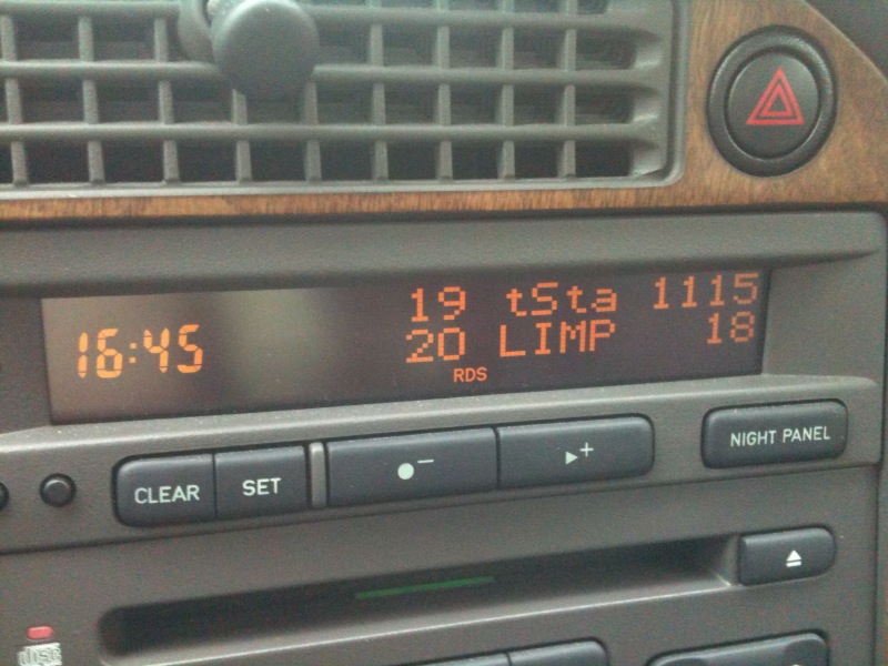

so, mal wieder eine LIVE-SID-Meldung....
Wert 20 beschreibt den Zustand der LIMP-Home-Funktion, 0= normal, 1=aktiv, was aber bedeutet es, wenn 18 angezeigt wird?
(Kein CE, 15: Anzahl der Fehlzündungen brav bei 0, 9: nErr auch bei 0)

Zu "18" fällt mir aus dem Stehgreif aber auch gerade nichts ein.... Zeigt er das ständig an?
ja, das zeigt er ständig. Wie gesagt, sonst nix. Kein CE, keine Fehlzündungen, keine weiteren Fehler
LIMP=18 wird auch heute noch nach der Inspektion angezeigt. Im Fehlerspeicher stand nix. Wird also normal sein.:rolleyes:
Auch nett am Rande: TÜV mit geringen Mängeln, MHD vom Verbandkasten war abgelaufen, die 35-Mehr-PS sind keinem aufgefallen:smile:
