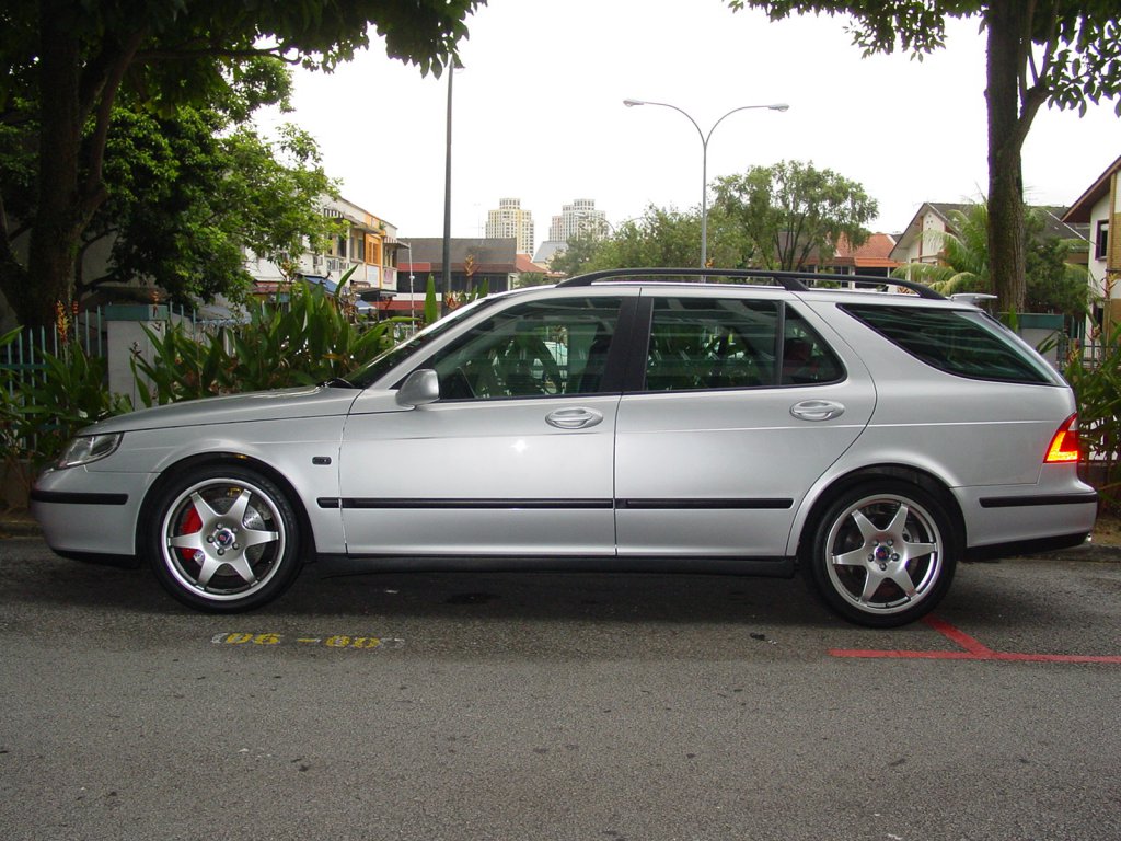

Passt zwar nicht ganz auf Deine Anfrage, aber trotzdem: 2002 9-5 Kombi mit Eibach-Federn und Koni-Daempfern, unmittelbar nach Installation. Hat sich danach noch gesetzt.
Beste Kombination in meinen Augen: Eibach-Federn und Bilstein B8.
Wenn Du was am Fahrwerk veraendern willst, wuerde ich Dir eher raten, die Daempfer zu entsorgen als die Federn. Die Sachs-Daempfer taugen nichts und haben insbesondere an der Hinterachse ein sehr begrenzte Lebensdauer. Die Federn sind dagegen auch in Verbindung mit den B8 gar nicht so schlecht und in jedem Falle eine deutliche Verbesserung gegenueber Serie.

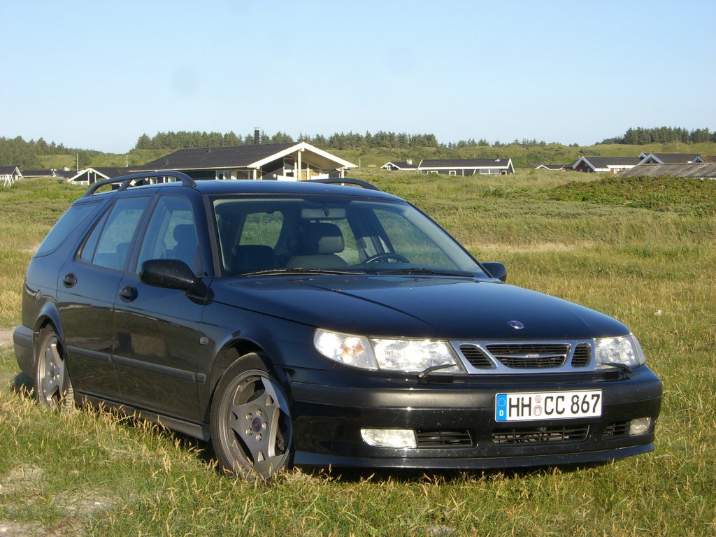

Baujahr 2000, Hirsch-Performance Federn quasi ab Werk.

der ist was für den kalender !!!
