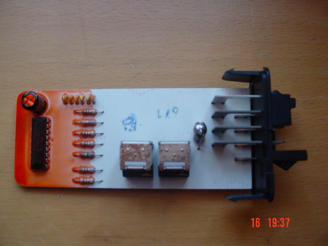

Zu diesem Zweck wollte ich die ZV - Steuereinheit beim Saab 9000 CSE von meinem Großvater testen. Aber siehe da... gaaaanz anderer Typ von Steuereinheit.
Nun meine Bitte : Wer fährt noch einen Saab 9000 CS, Bj. 92, Typ zu 3.) : 329001, der mal meine Steuereinheit ( Typ : D2 Saab 9529975 ST XIV ) bei sich im Saab testen würde ?

nur zur Information, laut EPC ist ist deine Steuereinheit auch bei den 900ern verbaut, also sollten sich mehr Tester finden lassen.
Ich habe mir letztens billig bei Ebay eine erstehen können, habe sie noch nicht eingebaut, aber mal aufgemacht.
Viel kann da nicht kaputtgehen, weil nicht viel drin ist. Zwei Standardrelais, einige Widerstände, ein Standard-IC (ist allerdings leider ausgelistet, aber noch manchmal bekommbar) und ein Elko, den ich im Verdacht habe, daß er sich bei dem Alter leicht mal verabschieden könnte. Ich würde einfach mal alle Lötpunkte nachlöten und den Elko austauschen, die Relais kann man leicht mit 12V testen, ob sie anziehen.

Habe die Steuereinheit auch schon mal geöffnet. Allerdings nicht finden können, daß die Lötstellen nachzulöten wären.
An welchen Anschlüssen muß ich denn die 12 V messen können ? :confused2:

ELKO ausgetauscht
Mahlzeit !
Wenn Dummheit lang machen würde, könnte ich den Mond knieend am Arsch lecken. Aber echt ! :asdf:
Habe heute den ELKO austauschen "lassen", da ich, was Elektrik angeht zwei total linke Hände habe.
Aber der war es auch nicht...
Wir ( immer noch "meinen" Elektriker anne Hand ) die ganzen Leitungen mal durchgemessen und logisch vorgearbeitet.
Wenn mal einmal verstanden hat, wie wer für was zuständig ist ( Stellmotor, Empfänger, Steuergerät ) dann macht das auch alles einen Sinn. Zudem kam noch ( und das hat, selbst mich, stutzig gemacht ) das ich keinen Strom im Innenraum und in der Fahrertür hatte.
Lange Rede, kurzer Sinn, grosse Wirkung : Der Stellmotor der Tür hinten links hatte einen Kurzschluß verursacht. Deswegen konnte man die Sicherung sooft erneuern, wie man wollte, die 15A hat es jedesmal auf's Neue zerschossen. Also : Türverkleidung hinten ab, Stellmotor abgeklemmt, Sicherung Nr. 16 ( 15A ) neu rein und siehe da.....
