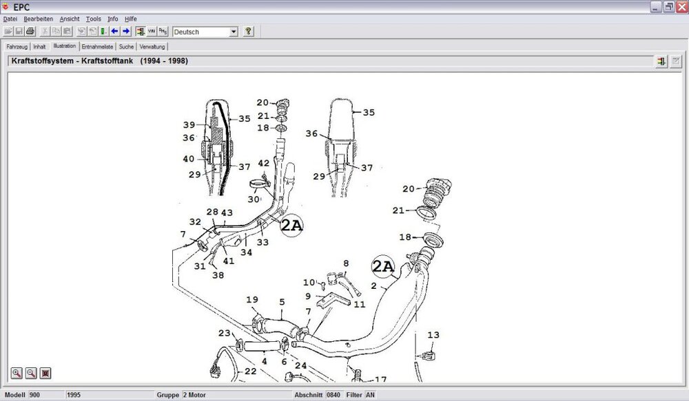

Nein, glaube ich nicht. Waren unterschiedliche Pistolen. So wie es aussieht, steigt der Sprit schnell nach oben und läuft nicht richtig in den Tank... Ist da ein Filter verbaut oder sowas, was verstopft sein könnte?
laut EPC ist da nur ein Kunststoffrohr.
Vielleicht hat mal ein Spassvogel was reingestopft?
