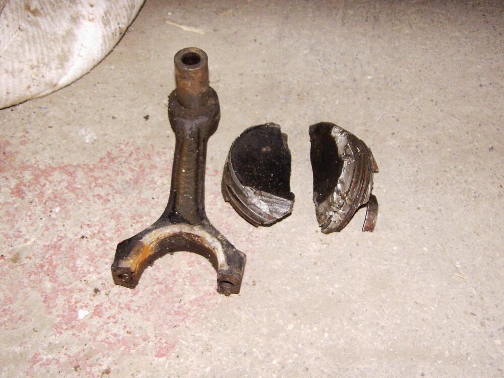

hier zum Vergleich Bilder von meinem damaligen Rennmotor (B234) :
http://www.saab-cars.de/attachment.php?attachmentid=43862&stc=1&d=1266402142http://www.saab-cars.de/attachment.php?attachmentid=43863&stc=1&d=1266402142
Da wollte Kolben wohl mal winken un ein bisschen Frischluft haben wa:biggrin::tongue:
