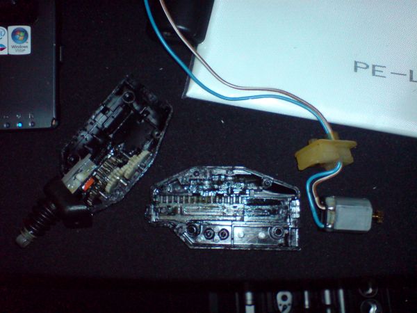

Ein Freund und ich werkeln gerade am Motor der Zentralverriegelung des Kofferraumschlosses rum. Die Verriegelung per ZV funktioniert nicht. Wir haben den Elektromotor (das silberne) aus dem Gehäuse (das schwarze) geholt.
Beim Betätigen der ZV haben wir kein Geräusch gehört. Hat jemand einen Tipp, was wir überprüfen können, um herauszufinden, woran es liegt? Spannungsprüfgerät haben wir. Die Kennzeichenbeleuchtung hat Strom, Rückleuchten auch, Zuführung zum E-Motor der ZV hat keinen messbaren Stromfluss.

E-Motor mal aufgemacht, Kohlen abgeschliffen, Kontakte gereinigt, Kabel neu angelötet.
Jetzt funktioniert es. :smile:
