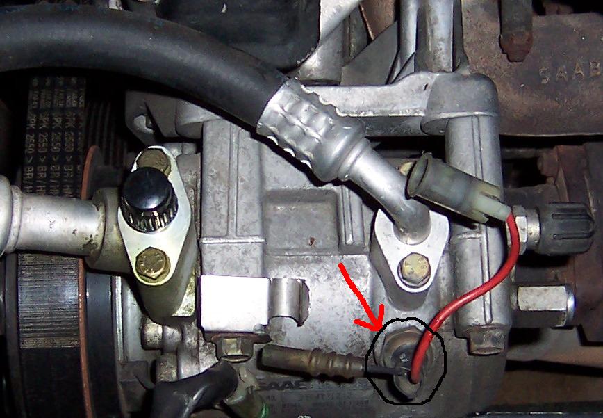

Was für Teil ist das ?
Hallo
Ich habe eine kurze Frage .
Was für Teil (Sensor) ist das an dem Klimakompressor ?
Bitte um Antwort .
Ist ein Saab 9000 CS - 195 Ps. - Bj.06.1992
schaltet den kompresor immer an bzw. aus. Und dies ist eines der teille die immer kaputt gehen. Schon 3x ausgetauscht an meinen alten 900.
Article : Thermoschalter
PartNo : 4318192
Das ist laut EPC ein Thermoschalter für Saab 9000 mit Kühlmittel 134a ist am Kompressor angebracht. Denke dass die Kabel mit ACC verbunden werden oder sollten.
Also in der Tat hat da 9.3 Viggen recht.

alles klar
Danke Euch .
