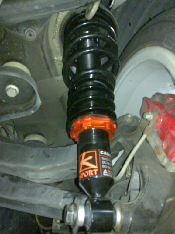

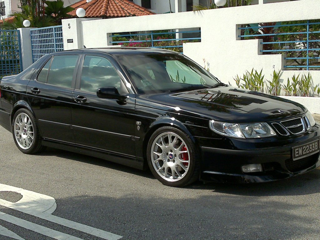

Wie waer's mit sowas, wie auf den Bildern? Ist zwar ein Sedan, hat aber ein Gewindefahrwerk (ohne TUEV).
Der auf den Bildern sieht sehr gut aus, jedoch schon zu tief.
Da bissle hoch und es würde passen.:cool:
