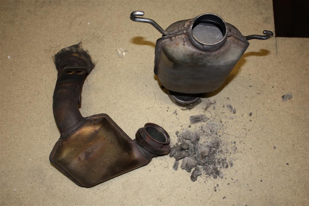

so sah mein Kat nach 100tkm aus:
(nach 80 KM Check Engine Lampe, Ursache Kat Chemisch Defekt)
Mensch und keine Gasanlage? Komisch dachte NUR deshalb gehen KATs kaputt...:rolleyes:
Hoffe hast das Innenleben bei Ebay versteigert...:cool:
keine Gasanlage, T7 Kats gehen öfter kaputt/brachte schlappe 42 Euro :smile:
jetzt dieser Kat drin :rolleyes:
