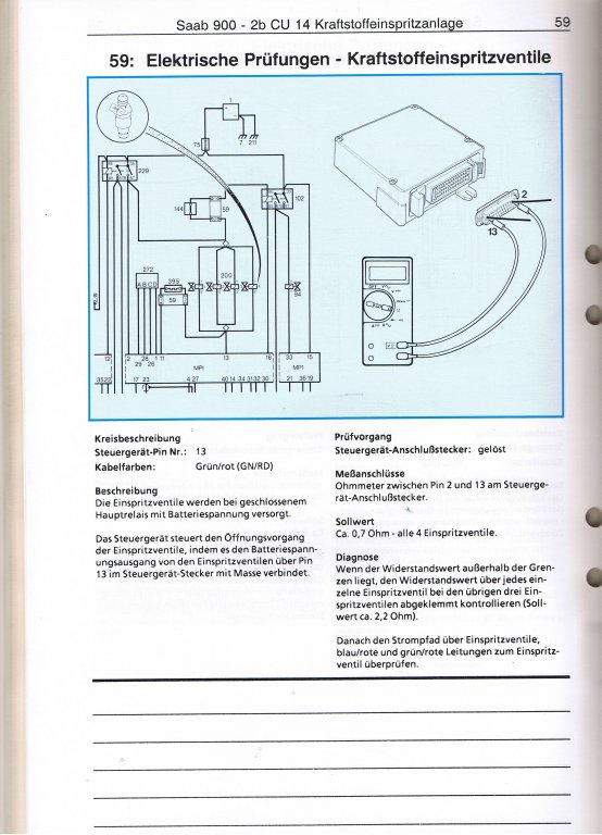

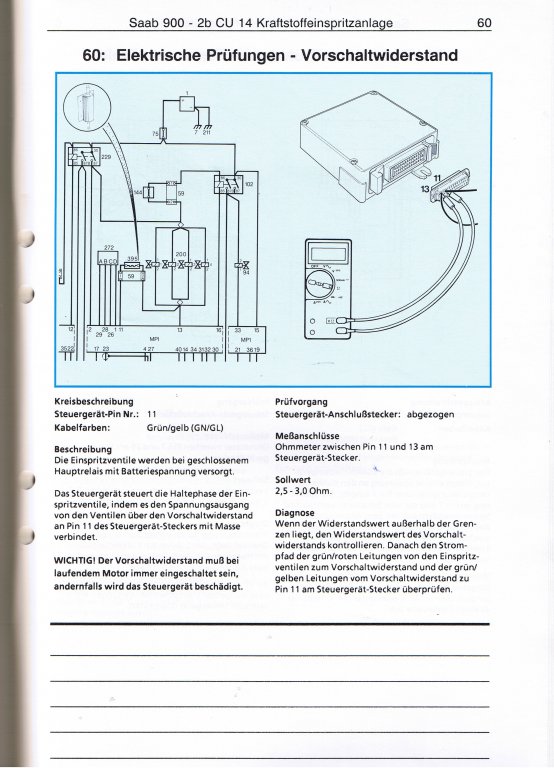

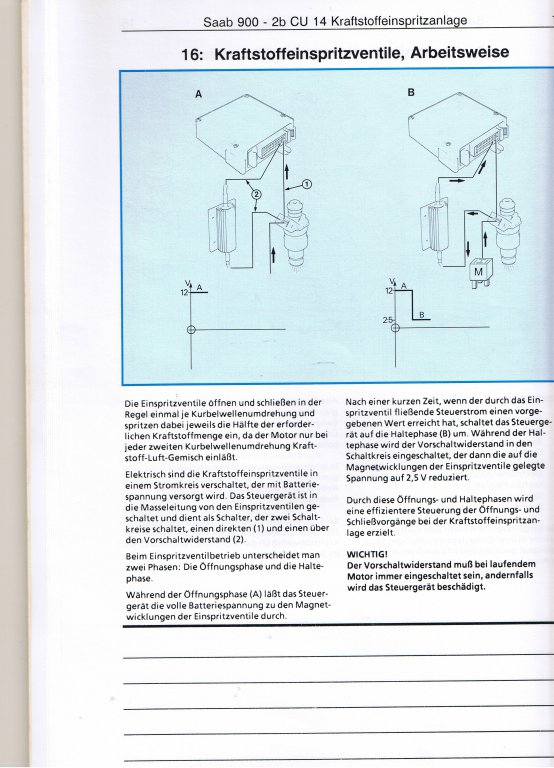

falls du dich noch ein wenig mit der Suche beschäftigen möchtest siehe Anhänge.
